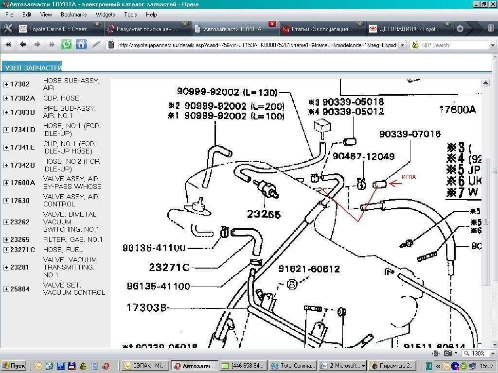

Ага,вот сейчас пошло дело,пар повалил из глушителя.Действительно надо в ту трубочку втыкать иглу,которая подходит с левого торца коллектора если смотреть спереди авто и идет в сторону регулятора давления.Да там она одна,гг.Другой конец системы в штатный бачок омывателя.Буду ездить так пока литров 5-7 не уйдет,там видно будет.Всех с праздником!И удачи во всех начинаниях!
Добавлено спустя 44 минуты 7 секунд:
Блин,одно сообщение мое пропало куда то тут...Вобщем,парит водичка.Иглу воткнул в трубку,что идет в сторону регулятора давления к другой стальной трубке.Нормально работает двигатель,но конечно,удобней было бы чтоб краник на системе был,а не колесико.

Вот только нужно учитывать направление воздушнрго потока во впускном коллекторе. Вода через трубочку регулятора давления попадет в первый цилиндр и никогда не попадет в четвертый
Поэтому я поочередно втыкал иглу в вакуумные трубочки от первого цилиндра к четвертому, пропуская через каждую 3-5 литров. И напоследок пяток литров стоя из капельницы в трубочку дроссельной заслонки.

Так и сделаю,это будет правильней.Спасибо.
