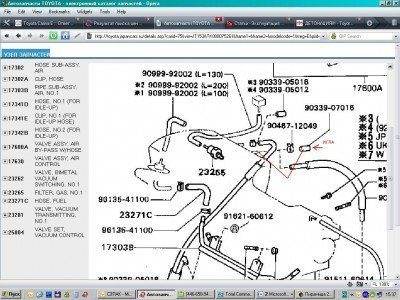

Ну шо собственнл попробовал я водичкой на ХХ в гараже 5 минутку так сделать, правда переборщил и в конце по моему 3 цилиндр залил. И двиг стал троить. :? Кароч я все убрал и пошел домой в надежде, что горячий мотор все просушит. Сегодня снова пробовать буду, только уже из бачка омывателя. Вот интересно ничего что там грамм 200 жидкости еще с 2 литрами воды ? Там же вроде спирт, думается что даже лучше, т.к. читал что если добавлять в воду при такой раскоксовке эффект усиливается. Вообщем дозировать буду по методу БГ 3 капл./сек. А иглу я втыкал оть сюды, считая что всем цилиндрам достанется, тем более что там просто заглушка резиновая. :)
Ресивер..jpg [ 166.34 КБ | Просмотров: 8078 ]
СообщениеДобавлено: Чт май 07, 2009 2:44 pm
На обычном да. А на LB там трубка привода заслонок.
