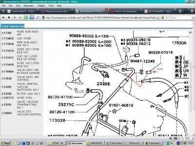

Ага,вот сейчас пошло дело,пар повалил из глушителя.Действительно надо в ту трубочку втыкать иглу,которая подходит с левого торца коллектора если смотреть спереди авто и идет в сторону регулятора давления.Да там она одна,гг.Другой конец системы в штатный бачок омывателя.Буду ездить так пока литров 5-7 не уйдет,там видно будет.Всех с праздником!И удачи во всех начинаниях!

Блин,одно сообщение мое пропало куда то тут...Вобщем,парит водичка.Иглу воткнул в трубку,что идет в сторону регулятора давления к другой стальной трубке.Нормально работает двигатель,но конечно,удобней было бы чтоб краник на системе был,а не колесико.

Вот только нужно учитывать направление воздушнрго потока во впускном коллекторе. Вода через трубочку регулятора давления попадет в первый цилиндр и никогда не попадет в четвертый :)
Поэтому я поочередно втыкал иглу в вакуумные трубочки от первого цилиндра к четвертому, пропуская через каждую 3-5 литров. И напоследок пяток литров стоя из капельницы в трубочку дроссельной заслонки.

Ну шо собственнл попробовал я водичкой на ХХ в гараже 5 минутку так сделать, правда переборщил и в конце по моему 3 цилиндр залил. И двиг стал троить. :? Кароч я все убрал и пошел домой в надежде, что горячий мотор все просушит. Сегодня снова пробовать буду, только уже из бачка омывателя. Вот интересно ничего что там грамм 200 жидкости еще с 2 литрами воды ? Там же вроде спирт, думается что даже лучше, т.к. читал что если добавлять в воду при такой раскоксовке эффект усиливается. Вообщем дозировать буду по методу БГ 3 капл./сек. А иглу я втыкал оть сюды, считая что всем цилиндрам достанется, тем более что там просто заглушка резиновая. :)
На обычном да. А на LB там трубка привода заслонок.
