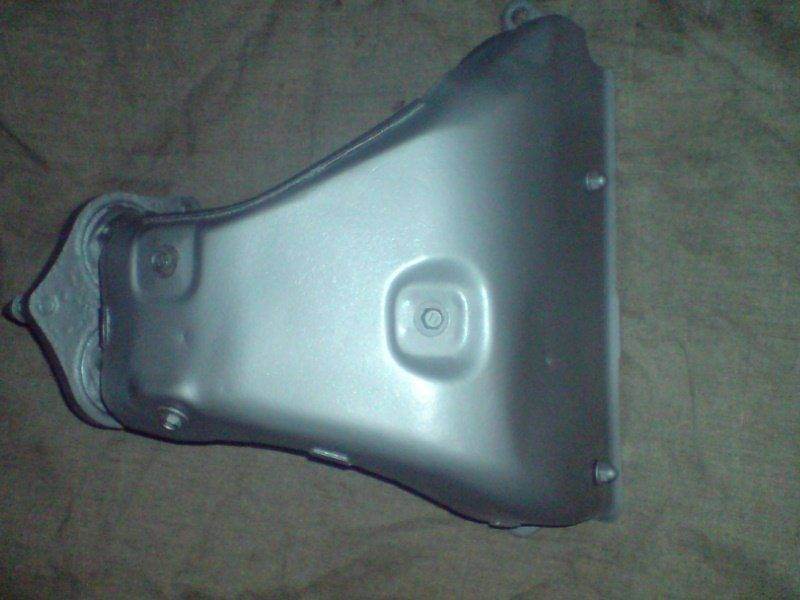

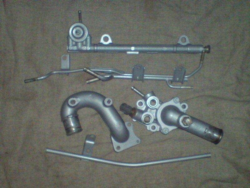

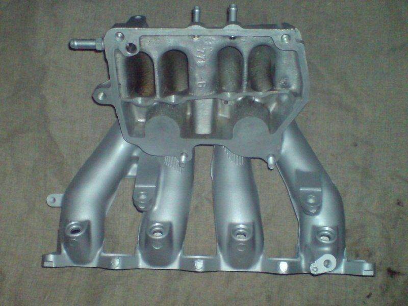

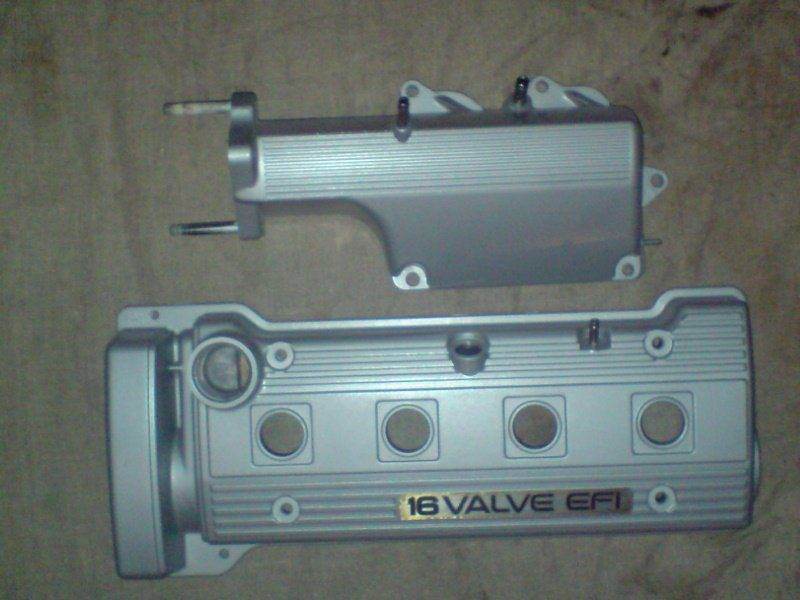

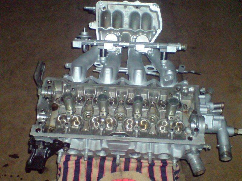

СообщениеДобавлено: Чт май 06, 2010 7:30 pm
Сегодняшний день прошел нудно и не интересно. Но появились еще блестящие штучки :)
Клапанная крышка и крышка ресивера.JPG [ 157.76 КБ | Просмотров: 8132 ]
Черные штучки.JPG [ 172.34 КБ | Просмотров: 8104 ]
Серебристые штучки.JPG [ 155.48 КБ | Просмотров: 8103 ]
Впуск.JPG [ 164.16 КБ | Просмотров: 8107 ]
Выпуск.JPG [ 148.71 КБ | Просмотров: 8102 ]

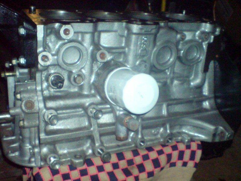

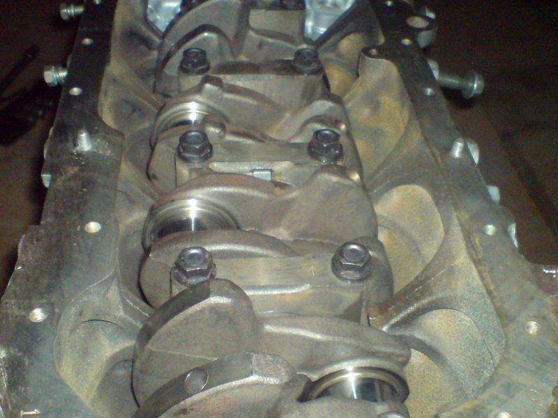

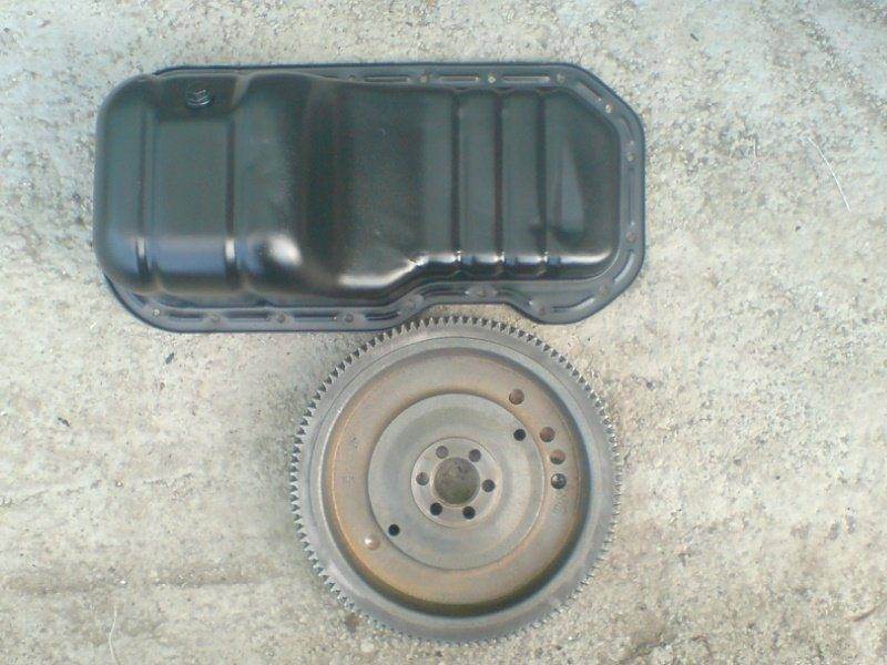

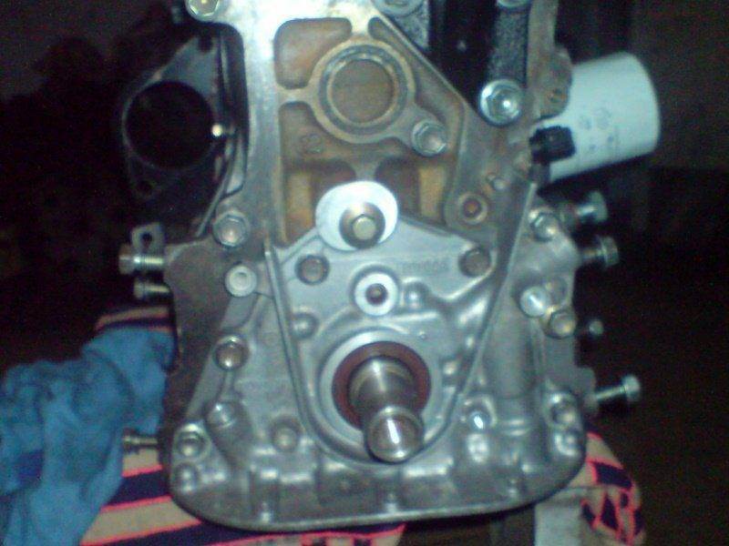

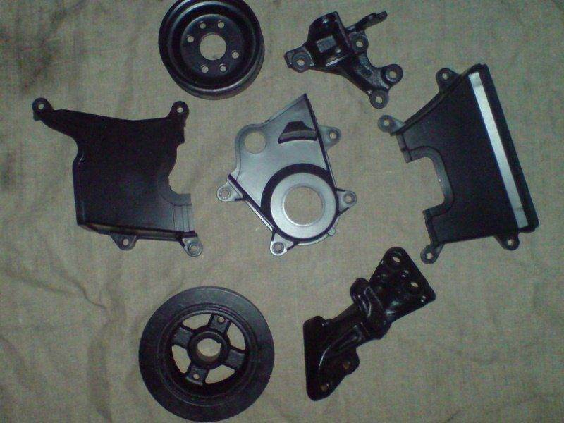

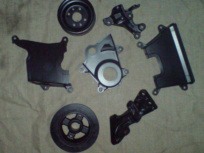

СообщениеДобавлено: Пт май 14, 2010 11:28 pm
Отчет о сегодняшней работе.
Воткнул коленвал,масляный насос,заднюю крышку,навешал всякой фигни на блок,типа кронштейнов и датчиков,подсобрал головку блока,отмыл и покрасил поддон,маховик тоже решил помыть. Попутно померял еще раз шайбы клапанов(чуть разочаровался) и толщину вкладышей. Но об этом в теме "Капиталка" написал.( http://carina-e.ru/viewtopic.php?p=212973#212973 )
А здесь просто фото. Ну уж больно красиво :)

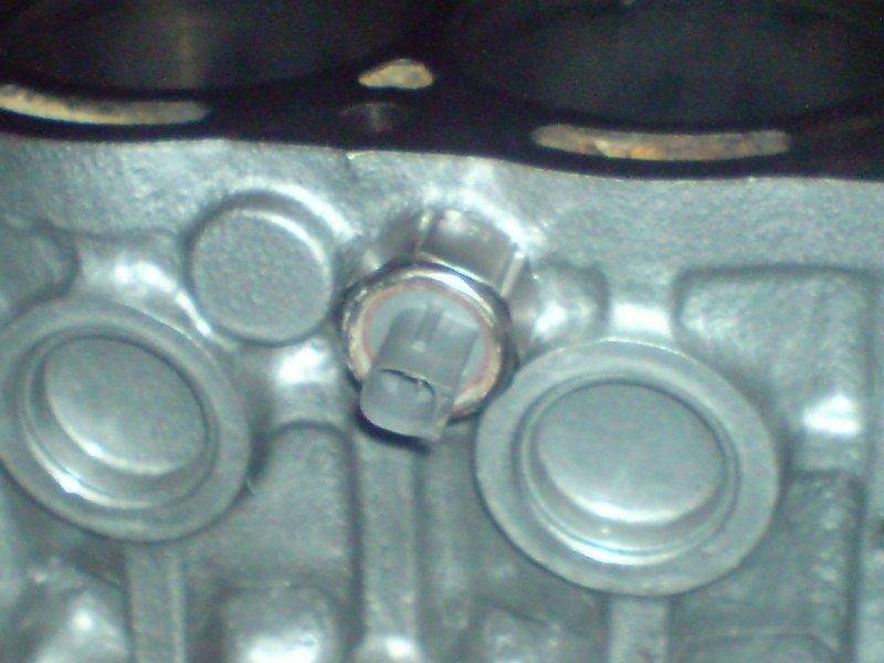

Теперь у меня будет датчик детонации.JPG [ 152.45 КБ | Просмотров: 8112 ]
Не LB.JPG [ 205.39 КБ | Просмотров: 8129 ]
