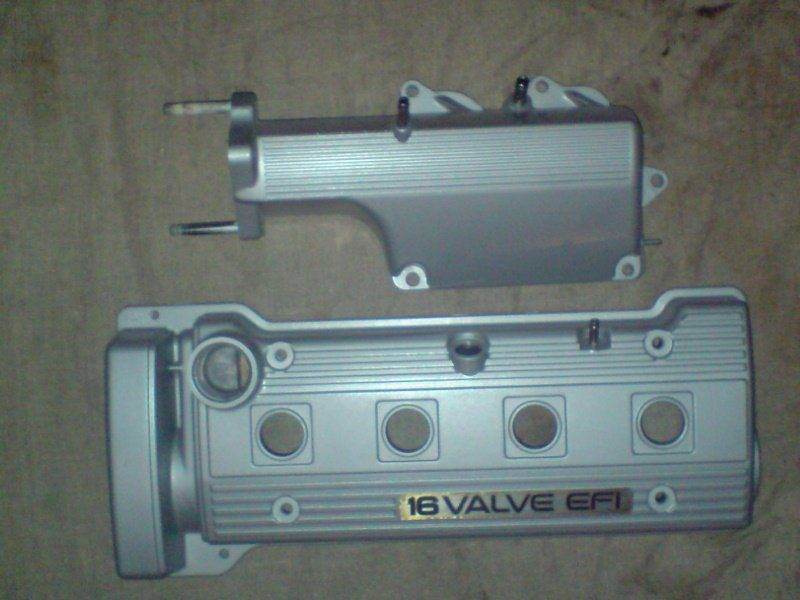

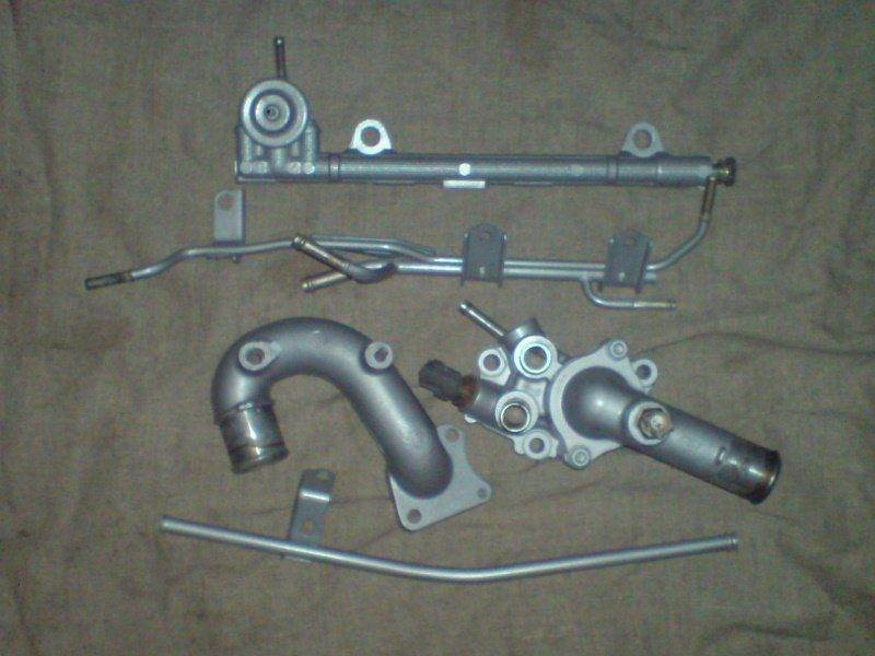

СообщениеДобавлено: Чт май 06, 2010 7:30 pm
Сегодняшний день прошел нудно и не интересно. Но появились еще блестящие штучки :)
Клапанная крышка и крышка ресивера.JPG [ 157.76 КБ | Просмотров: 8144 ]

СообщениеДобавлено: Чт май 06, 2010 7:48 pm
Зарегистрирован: Пт апр 23, 2010 1:42 pm
Сообщения: 85
:) Здорово молодец +1

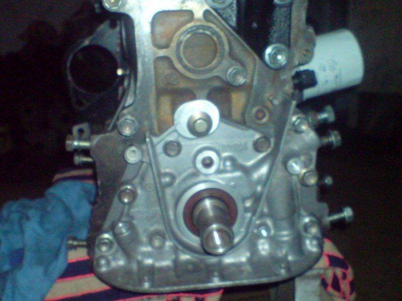

СообщениеДобавлено: Пт май 14, 2010 11:28 pm
Отчет о сегодняшней работе.
Воткнул коленвал,масляный насос,заднюю крышку,навешал всякой фигни на блок,типа кронштейнов и датчиков,подсобрал головку блока,отмыл и покрасил поддон,маховик тоже решил помыть. Попутно померял еще раз шайбы клапанов(чуть разочаровался) и толщину вкладышей. Но об этом в теме "Капиталка" написал.( http://carina-e.ru/viewtopic.php?p=212973#212973 )
А здесь просто фото. Ну уж больно красиво :)
