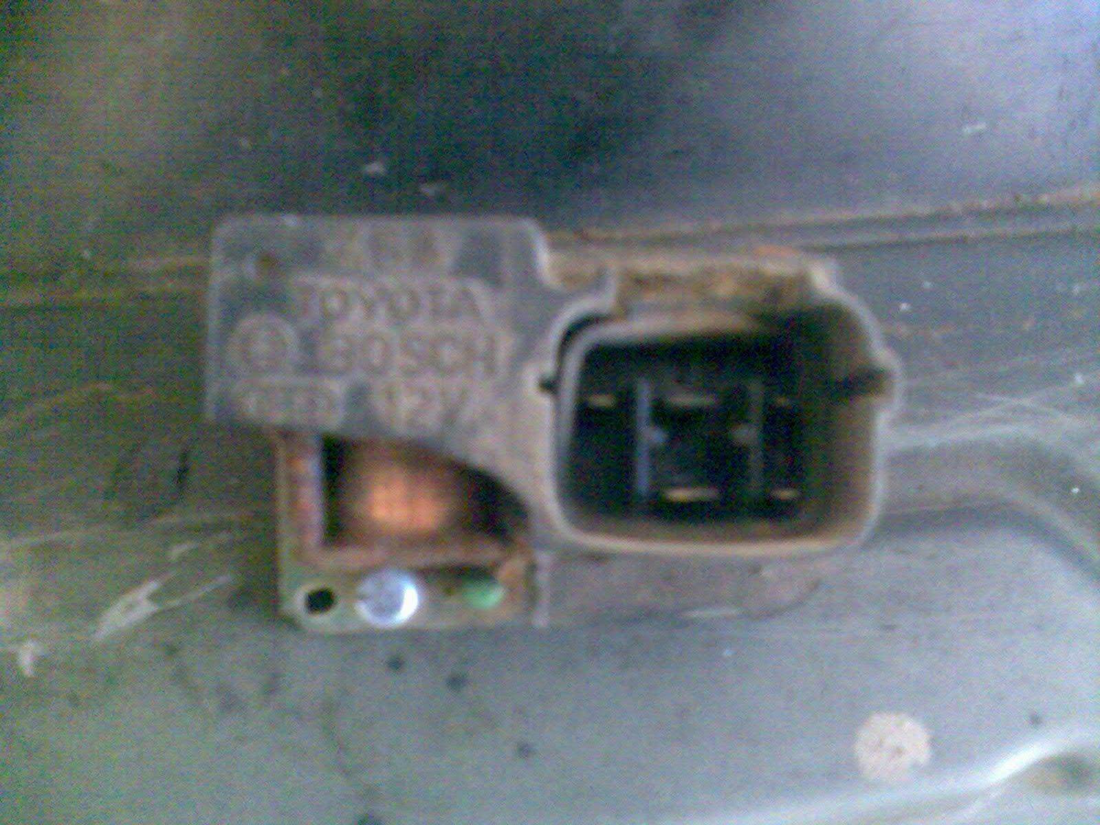

чугун сверлить конечно можно,но не охото,проше шпильку поменять на более толстую в том месте которое вкручивается в голову,а остальную часть оставить прежней толшины!
а ещё мне очень интересно что это за крробачка!нашёл её под расширительным бачком в пакетике,вся разломанная и явно не рабочая!!!
Фото009.jpg [ 279.14 КБ | Просмотров: 2372 ]

неужели никто не знает что это???
