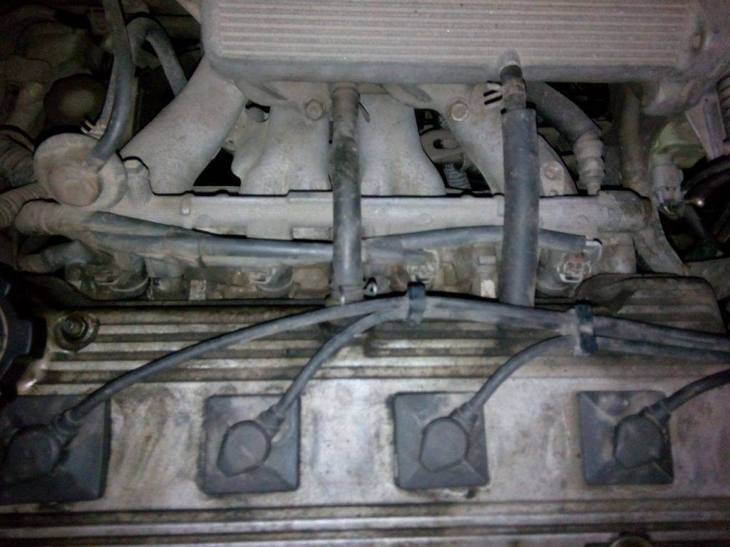

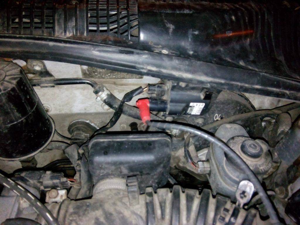

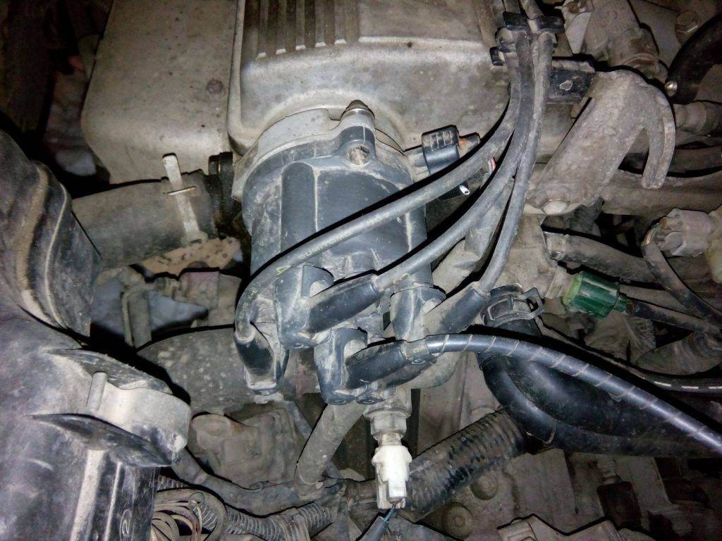

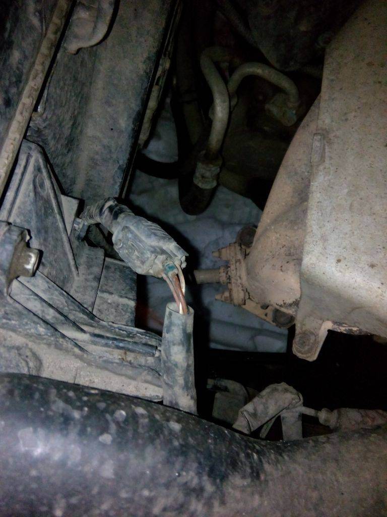

Добрый вечер. Вот фотографии ДВС, буду благодарен за определение породы моего движки (LB или STD)
Комментарий к файлу: Расположение форсунок

Комментарий к файлу: Датчик кислорода (4pin)
IMG_20150112_170411.jpg [ 106.19 КБ | Просмотров: 8426 ]
Комментарий к файлу: Катушка зажигания
IMG_20150112_170425.jpg [ 124.15 КБ | Просмотров: 8426 ]
Комментарий к файлу: Трамблёр
IMG_20150112_170435.jpg [ 140.95 КБ | Просмотров: 8426 ]
 Заголовок сообщения: Re: Замена 4а FE на 7a FE
СообщениеДобавлено: Пн янв 12, 2015 6:51 pm
ЛБ
СообщениеДобавлено: Пн янв 12, 2015 6:52 pm
lean burn

СообщениеДобавлено: Пн янв 12, 2015 7:13 pm
1 трамблер без катушки
2 форсунки в голове
3 датчик лб с площадкой

Ммм... Спасибо, дружище! А форсы разве в башке? Они вроде в коллекторе торчат...
СообщениеДобавлено: Пн янв 12, 2015 7:21 pm
Михалыч-НН
Именно, что в башке, в коллекторе по-другому выглядит
СообщениеДобавлено: Пн янв 12, 2015 7:22 pm
В коллекторе это так: http://www.carina-e.ru/viewtopic.php?p=646704#p646704
Последний раз редактировалось Виктор77 Пн янв 12, 2015 7:23 pm, всего редактировалось 1 раз.
В башке!
