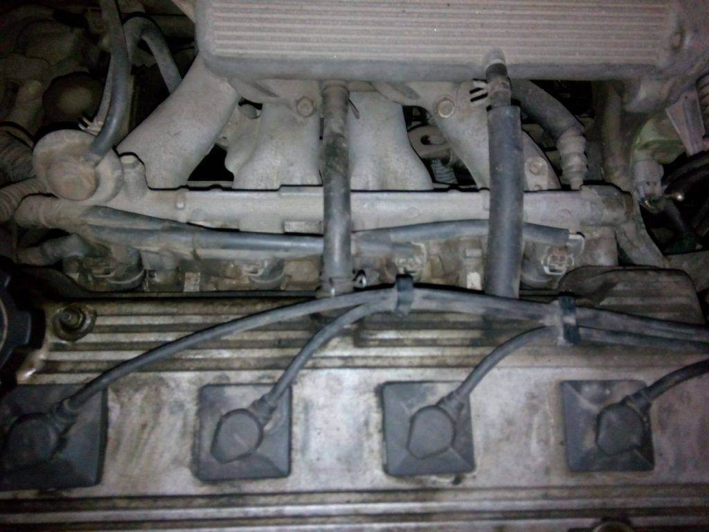

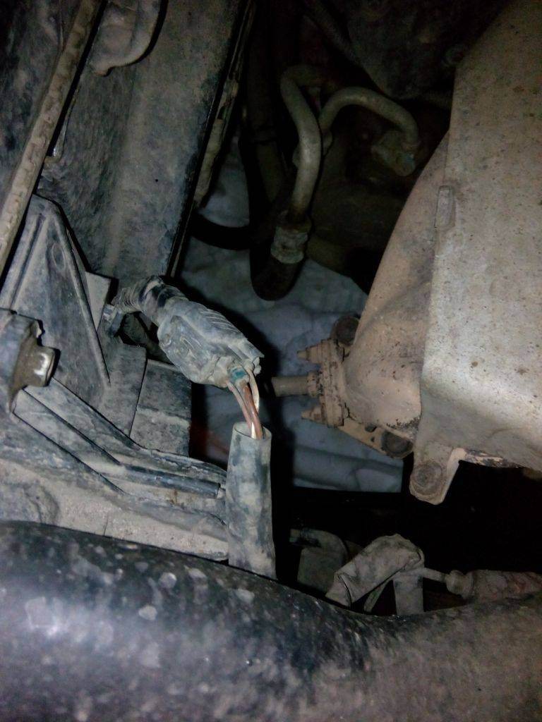

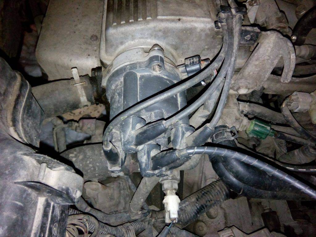

Добрый вечер. Вот фотографии ДВС, буду благодарен за определение породы моего движки (LB или STD)
Комментарий к файлу: Расположение форсунок

Комментарий к файлу: Датчик кислорода (4pin)
IMG_20150112_170411.jpg [ 106.19 КБ | Просмотров: 8427 ]

Комментарий к файлу: Трамблёр
IMG_20150112_170435.jpg [ 140.95 КБ | Просмотров: 8427 ]
 Заголовок сообщения: Re: Замена 4а FE на 7a FE
СообщениеДобавлено: Пн янв 12, 2015 6:51 pm
ЛБ
СообщениеДобавлено: Пн янв 12, 2015 6:52 pm
lean burn
Добавлено спустя 24 секунды:
Rash
опередил
СообщениеДобавлено: Пн янв 12, 2015 7:13 pm
1 трамблер без катушки
2 форсунки в голове
3 датчик лб с площадкой

Ммм... Спасибо, дружище! А форсы разве в башке? Они вроде в коллекторе торчат...
СообщениеДобавлено: Пн янв 12, 2015 7:21 pm
Михалыч-НН
Именно, что в башке, в коллекторе по-другому выглядит

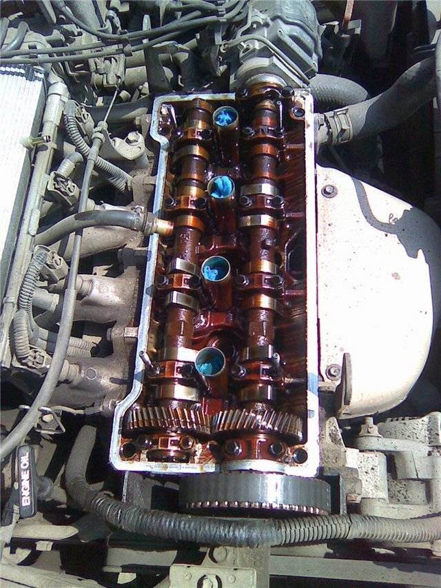

В коллекторе это так: http://www.carina-e.ru/viewtopic.php?p=646704#p646704

СообщениеДобавлено: Пн янв 12, 2015 7:22 pm
В башке!
Комментарий к файлу: Вот форсы в коллекторе
change-oil-seal-09.jpg [ 146.12 КБ | Просмотров: 8410 ]

Опа... внатуре по-другому...Понятно. Значит 7А с такой же конфигурацией должен без проблем встать? Теоретически, если взять 7А и на него потом переставить все навесное, в т.ч. и всасывающий коллектор, приемную трубу с датчиком, прокатит?
