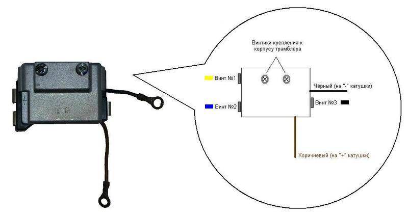

Так ли проверить коммутатор?
№2 и "корпус" = 1,19кОм
№2 и "коричневый" = 1,76кОм
№3 и "черный" = 0,99кОм
"коричневый" и "корпус" = 0,57кОм
Re: Записки сумашедшего,или как я себе новый двигатель собирал
У меня вообще никаких результатов не дает
Добавлено спустя 40 минут 48 секунд:
Не "-" не изчезает

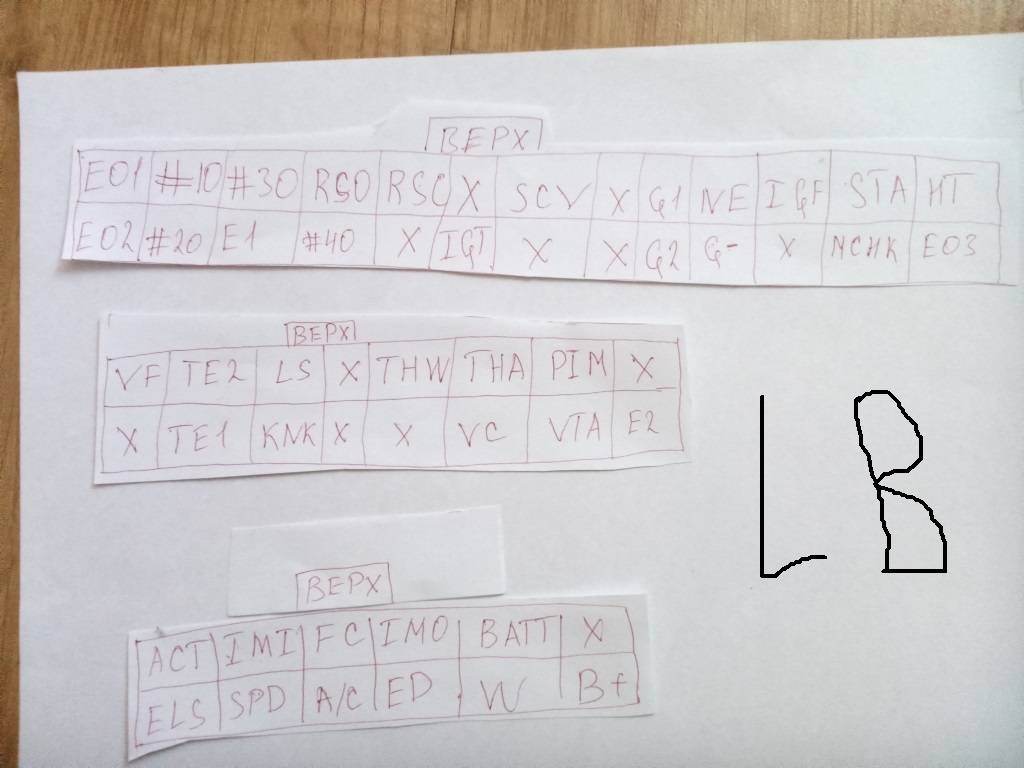

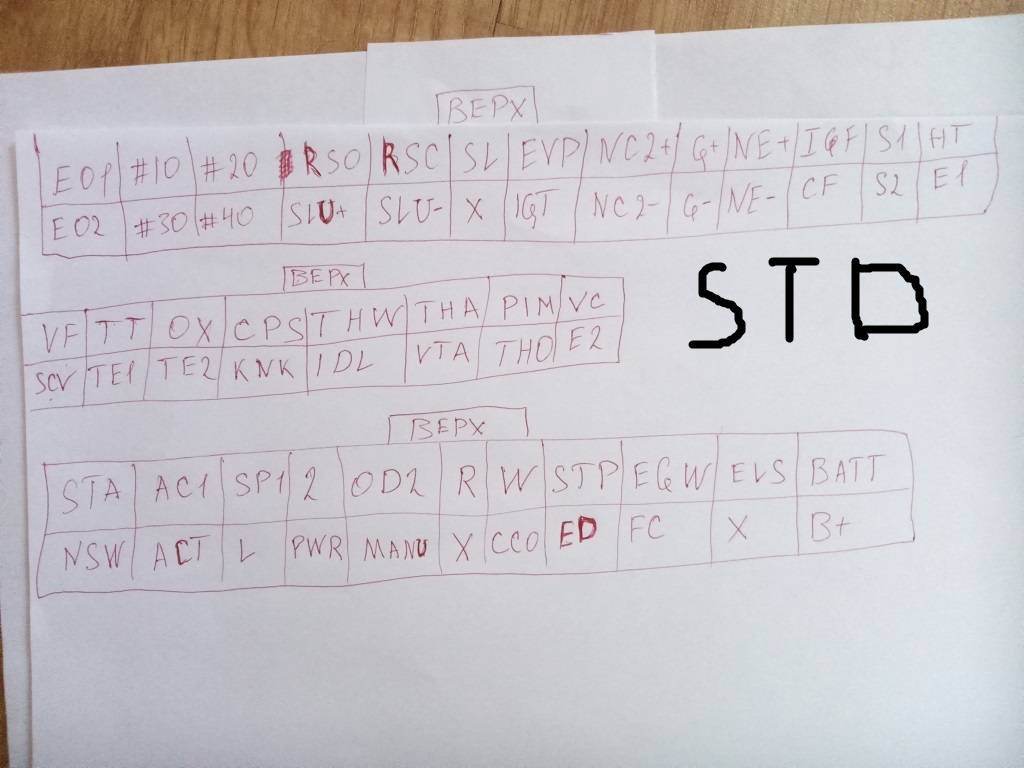

А от carina ff std эбу подойдёт для перевода carina e с лб на стд? смущает то, что у эбу стд (от carina ff) (89661-2D240) штекера отличаются от эбу лб(89661-05100)!
Добавлено спустя 58 минут 13 секунд:
Распиновка Эбу абсолютно разная!
DSC_0118.jpg [ 160.69 КБ | Просмотров: 8330 ]
DSC_0119.jpg [ 171.58 КБ | Просмотров: 8330 ]
СообщениеДобавлено: Ср янв 14, 2015 5:18 pm
Сообщения: 395
Откуда: Ростов-на-дону
Двигатель: 7AFE STD
Эх, короче судя по названиям пинов, Сходство всего 25 пинов, т.е. это те обозначения которые есть и на лб мозге и на стд, и ещё на лб 11 пинов никак не обозначены(на схеме я обозначил их крестиком)! значит получается из 54 пинов 25 можно распинать, 11 не обозначены(я так понимаю если не обозначены, значит они нам не нужны?), остаётся 18 пинов которых нет на эбу стд! что делать? может на стд названия пинов отличаются от лб, а по сути, отвечают за одни и теже опирации?! тогда как узнать?

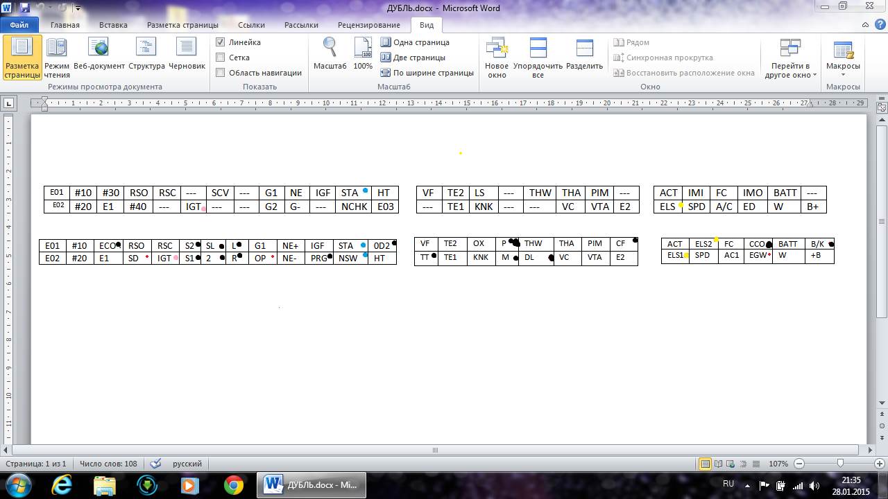

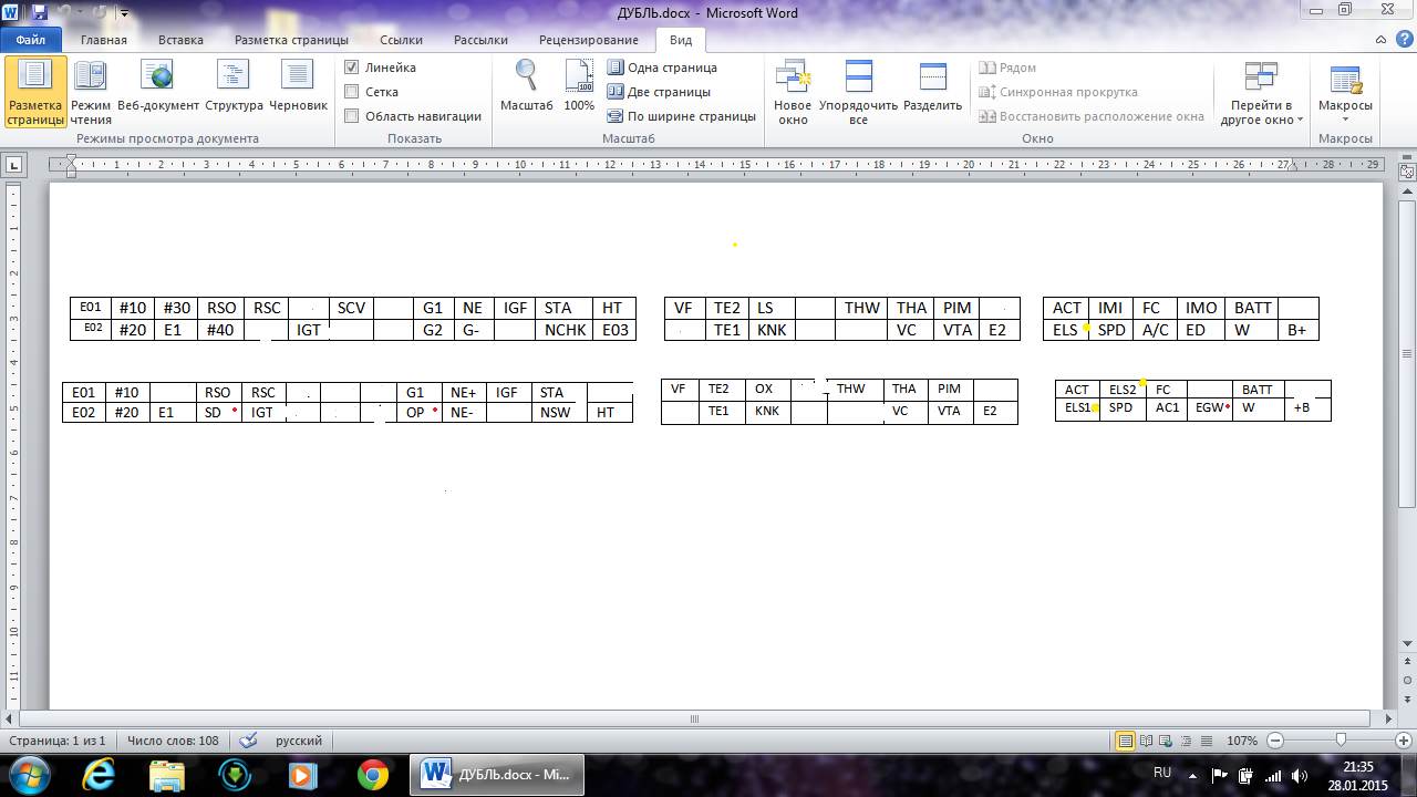

Добрый вечер мужики! Продолжаю я свой свап 7Afe STD! :) получил на днях эбу от спасио, разобрал, прикинул пины, и вот что получилось:
Добавлено спустя 23 минуты 42 секунды:
Чёрным отмечено то что не используется т.к. автомат !
Голубым - где надо ставить перемычку, только вот не понятно что за контакт под названием NCHK?! и что с ним делать?
Красным отмечены те контакты расшифровку которых я так и не нашёл., подскажите что с ними делать?!
И вот наконец жёлтые :) я так понимаю IMI как в прочем и IMO это имобилайзер(у меня запуск без имобилайзера). собственно вопрос в том что ELS это реле задних фонарей и выключатель заднего обогрева стекла, в то время как ELS1 реле задних фонарей, а ELS2 реле обогрева заднего стекла! как мне сделать так чтоб и обогрев стекла и задние фонари работали если у меня обе функции управляется одним контактом(ELS)? ELS2 попадает на IMI...
Добавлено спустя 32 минуты 55 секунд:
И так! если я всё правильно понял то должно получиться вот так как на втором фото!
Добавлено спустя 11 минут 6 секунд:
Остаётся только разобраться с контактами SD, OP, ELS2!
И ещё на лб есть контакт NCHK, что это за контакт?? а так же ED(дисплей эконометра) нужно подключать к EGW(световой сигнал температуры отработавших газов)??

СообщениеДобавлено: Чт янв 29, 2015 12:58 am
PRG-это на клапан абсорбера,здесь он управляется ЭБУ. можно оставить старое управление,можно по новому
ELS2-просто не подключай туда ничего.
и тут все будет одним контактом управляться и работать,проверено
