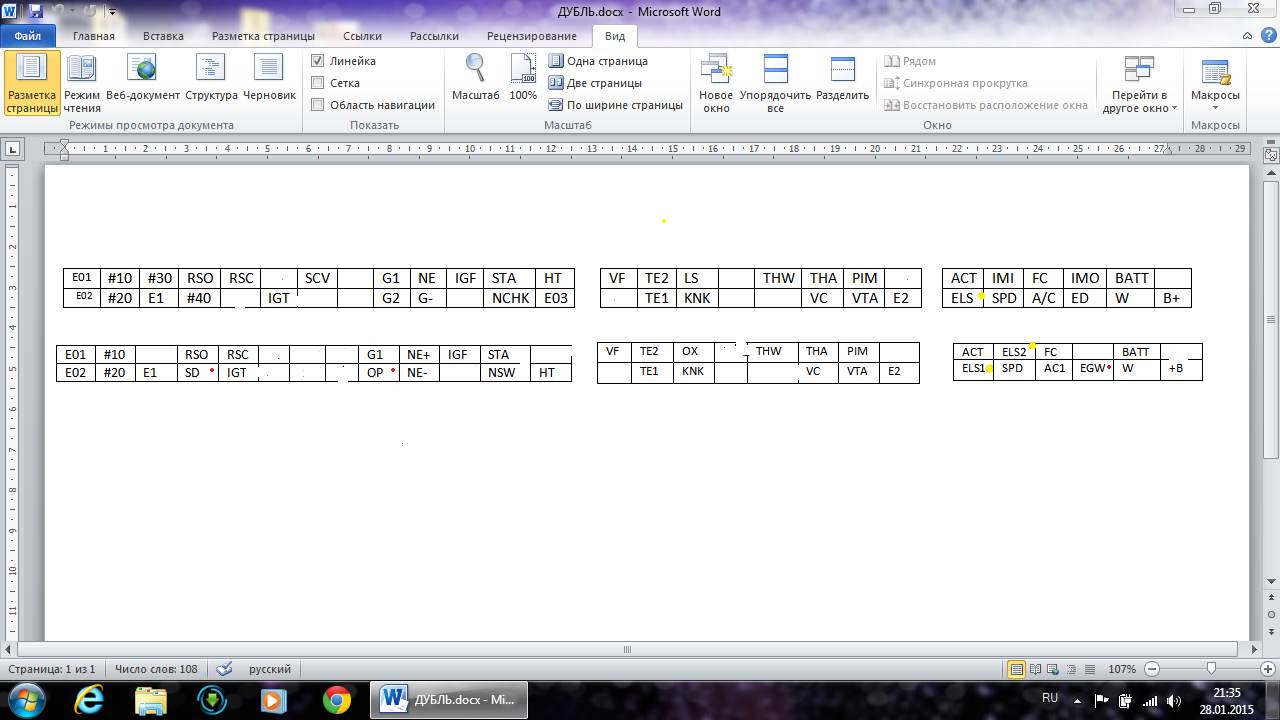

Добрый вечер мужики! Продолжаю я свой свап 7Afe STD!  получил на днях эбу от спасио, разобрал, прикинул пины, и вот что получилось: Добавлено спустя 23 минуты 42 секунды:Re: Записки сумашедшего,или как я себе новый двигатель собиралЧёрным отмечено то что не используется т.к. автомат ! Голубым - где надо ставить перемычку, только вот не понятно что за контакт под названием NCHK?! и что с ним делать? Красным отмечены те контакты расшифровку которых я так и не нашёл., подскажите что с ними делать?! И вот наконец жёлтые  я так понимаю IMI как в прочем и IMO это имобилайзер(у меня запуск без имобилайзера). собственно вопрос в том что ELS это реле задних фонарей и выключатель заднего обогрева стекла, в то время как ELS1 реле задних фонарей, а ELS2 реле обогрева заднего стекла! как мне сделать так чтоб и обогрев стекла и задние фонари работали если у меня обе функции управляется одним контактом(ELS)? ELS2 попадает на IMI... Добавлено спустя 32 минуты 55 секунд:Re: Записки сумашедшего,или как я себе новый двигатель собиралИ так! если я всё правильно понял то должно получиться вот так как на втором фото! Добавлено спустя 11 минут 6 секунд:Re: Записки сумашедшего,или как я себе новый двигатель собиралОстаётся только разобраться с контактами SD, OP, ELS2! И ещё на лб есть контакт NCHK, что это за контакт?? а так же ED(дисплей эконометра) нужно подключать к EGW(световой сигнал температуры отработавших газов)??

Тоб161 писал(а): Чёрным отмечено то что не используется т.к. автомат ! PRG-это на клапан абсорбера,здесь он управляется ЭБУ. можно оставить старое управление,можно по новому ELS2-просто не подключай туда ничего. Тоб161 писал(а): как мне сделать так чтоб и обогрев стекла и задние фонари работали если у меня обе функции управляется одним контактом(ELS)? и тут все будет одним контактом управляться и работать,проверено
