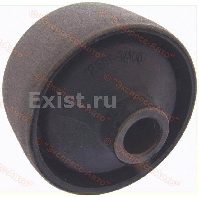

нашел в гараже вырванную вставку передней опоры двигателя 3SFE МКПП, на ней номер 12361-74100
Вставка бьётся:
RBI T0909FM
RBI T0909FM
Longho 598 1572
Asva TMB-086
Это кому интересно.

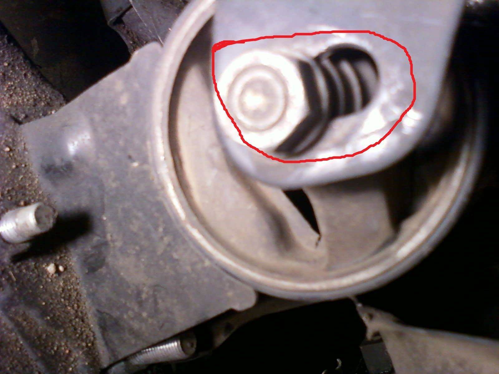

Подскажите пожалуйста, очень смущает вырез( в красном круж.) на передней подушке, так и должно быть?
7.jpg [ 241.94 КБ | Просмотров: 5360 ]
 Заголовок сообщения: Re: вопрос про опоры двигателя
СообщениеДобавлено: Пн мар 05, 2012 3:49 pm
Сообщения: 3587
Машина: Карина Е. Японосборка
Двигатель: 4a-сток
ibrew
Да. Это для регулировки. И это не на подушке, а на кронштейне

Ты таки разобрался с картриджем? Какой всё же подходит для передней опоры на 3S ? У меня тоже стояла RBI 12361-74100, наружний диаметр сайлента 73 мм. В каталогах Febest такого диаметра не нашёл. Кто-нибудь брал такие?
balboni писал(а):
RBI T0909FM, Longho 598 1572, Asva TMB-086
Померяйте наружный размер.

Сергей, опора вот она http://exist.ru/Parts/Default.aspx?pid=61007919&flag=60. Где там стояли перемычки постараюсь завтра разглядеть, так как средняя часть была отдельно от наружнего кольца. Ну и остальные размеры тоже выложу.
СообщениеДобавлено: Вс мар 25, 2012 5:32 pm
TMB-086 бьется к RBI 12361-74100 заменителем
Подушка.jpg [ 64 КБ | Просмотров: 5165 ]

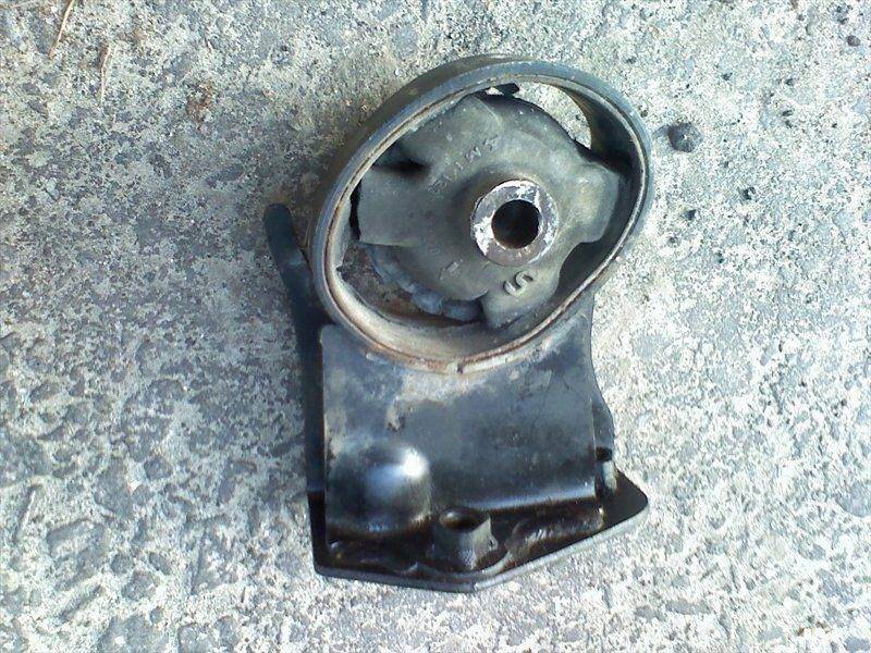

Подскажите,на фото моя сломанная подушка ДВС,если я куплю такую же тока там надо поменять сайлентблок то вот это подойдёт?
