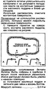

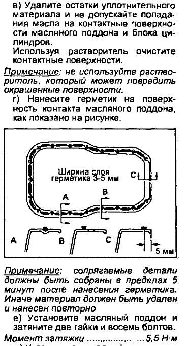

Возник вопрос, мастара подсказывайте. Ставить надо поддон картера, ставить я так понял на герметик, прокладка у нас не предусмотрена. но вот 2 видео с совершенно разным подходом , какой правельный? https://www.youtube.com/watch?v=BDJvNuR-EDk https://www.youtube.com/watch?v=ZZZ9BgtwHF4 ,
И нужно ли ждать прежде чем прикручивать, и нужно ли ждать перед протяжкой? у нас щас -8с ставить можно или ждать +?
СообщениеДобавлено: Пн дек 05, 2016 3:55 pm
Jinnay
Второе видео жесть, он там как масло на хлеб намазывает. Первое видео нормально показано.
у нас на поддоне есть канавка, герметик надо класть в нее, можно не ждать. Но работы надо проводить в тепле (желательно)
СообщениеДобавлено: Вт дек 06, 2016 7:40 am
Jinnay
Книжки то нет что ли?, скачай :) , там все достаточно понятно написано и нарисовано :wink:

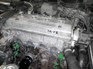

Парни, может кто подскажет в чём моя проблема:
Опишу всё подробно. Мотор 7A-FE. Здаётся мне, что или предыдущий хозяин его малёха подогрел или отец. Это было лет 5 назад. Стала сметана на маслозаливной пробке появляться и тёмный маслянный кантик в расширительном бачке. Шлифанул я тогда головку, поменял прокладку ГБЦ, болты новые ГБЦ, клапана притёр, отрегулировал зазоры, маслосъёмные колпачки поменял, антифриз, комплект ГРМ, помпу, вкладыши стандартные новые подкинул и кольца стандартные. Зажимал всё как по книге написано, со всеми моментами (ключЫк имеется :ts_ss: ). Поездил он немного и поползло потиху масло из-под головы в районе четвёртого цилиндра. Проездил он так с пол года. Снял снова голову, проверил лекальной линейкой головку и блок. Даже 2 сотки под линейку не залезло. Ну, думаю или болты говёные или прокладка. Вобщем болты с прокладкой новые и собрал всё взад, поменяв на всякий случай ещё термостат и датчик включения вентилятора (один, вроде не плохой мастер сказал, что лишние градусы в запаздывании включения вентилятора, которые по стрелке не увидишь, тоже постепенно приводят к пробою прокладки. Ну, думаю, ладно, хуже не будет ). Вобщем поездил он ещё с год и снова полезло масло. Я в шоке. Ездит отец мало, в основном летом, когда дачные дела начинаются. За год замену масла не наезжает.А тут ещё ехали двумя машинами с дачи ( по гравейке, скорость километров 30-40 в час. Полезла у него температура. Поднялась на 3/4 всей шкалы. Лопнул шланг возле хомута который идёт на печку. Обрезали шланг, одели его дальше. Съездили на моей машине за антифризом, залили и поехали.) Короче закончился дачный сезон и я снова машину на подъёмник. Начал уже грешить на трещины в голове. Вытянул мотор с коробкой , разобрал мотор до винтика и завёз блок с головкой на шлифовку и проверку на герметичность. Шлифанули они по пару соток с головы и блока, сказали, что проверили голову и она герметична, и отправили с Богом, взяв денег за все операции. Собрал я мотор обратно, теранул клапана, отрегулировал зазоры, новые колпачки, новая прокладка, болты ГБЦ, помпу, так как на ней стало появляться капля антифриза. Подтекала по контрольному отверстию в корпусе.( первый и второй раз ставил помпу DOLZ. Второй раз сомневался в её установке ,но товарищи, торгующие запчастями, убеждали меня, что это нормальная контора и, возможно, был брак ).Заодно и все шланги охлаждающей системы, так как родные стали ватными от былой маслянно-антифризной жижи. Поездил он до дачного сезона (тысяч 5-6 с моей помощью ) и напротив первого цилиндра стало ползти масло. Дачный сезон не время для ремонта. Проездил он его так. В антифриз масло не попадало. А недавно я ещё увидел, что в районе четвёртого цилиндра, в районе угла головки начал подсачиваться антифриз. Я вообще в глубочайшем шоке. Уже и не знаю на что грешить и что делать. Четвёртый раз снимать голову уже попахивает маразмом. :ps_ih: :ps_ih:
Ремонтом автомобилей занимаюсь лет 10 и за это время только у отца вылез такой вот мрачный косяк.
Чо делать-то с этим мотором? Чего ему не хватает, родимому?
P.S. Сейчас на помпе снова красные следы :lol: :lol: DOLZ для меня умер навсегда. :pi_rat:

без фото всего лишь красивый рассказ. Где конкретно масло?
Спереди двигателя. Начиная от стыка с головкой. Под номером 1 - течь масла. Под номером 2 - течь антифриза
