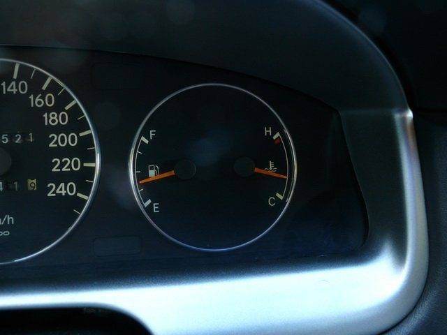

Сообщения: 1935
Репутация: 60 [ ? ]
Вот так у меня сейчас, до промывки было выше, но не в горизонте....
попробую прицепить комп, проверю....
термо.JPG [ 78.53 КБ | Просмотров: 5150 ]
это очень не в горизонте:)

а сегодня стрелка вот так:
и у меня также
причем постоянно что зимой что летом(выше не подымается)

НАРОД! Показометр на приборке, инструметом для определения температуры ЯВЛЯТСЯ НЕ МОЖЕТ!!!
У меня на Хонде стрелка стоит почти в одном и том же положении от 76 до 110 град. Штатный показометр так устроен.
Только или подключение компа с программой или установка спорт-показометра со своим датчиком.
В тойотках также, только верхняя граница 115, спецтест делал парняга на Дроме :)

СообщениеДобавлено: Пт окт 02, 2009 5:02 pm
Вполне возможно. Я больше 110 мотор на Хонде пока не прогревал. Так вот до 110 ещё стояла как вкопанная. Хотя у моего Аккорда, в приборке показометры на голову классом выше (шаговые электромоторы) чем в наших Каринах. Стоковый термостат у этого мотора 76-78 град.
Бесо мне любезно пояснил, что это специально так сделано, что бы рядового юзера, не нервировать попусту если температура в допустимых пределах.
