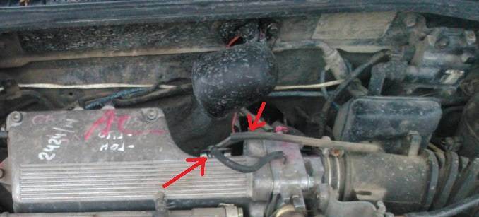

Я запутался...
Re: Записки сумашедшего,или как я себе новый двигатель собирал
Это вот то что стоит сейчас

СообщениеДобавлено: Чт янв 29, 2015 6:49 pm
Тоб161
то что ты обвел это клапан повышения оборотов при включении кондиционера

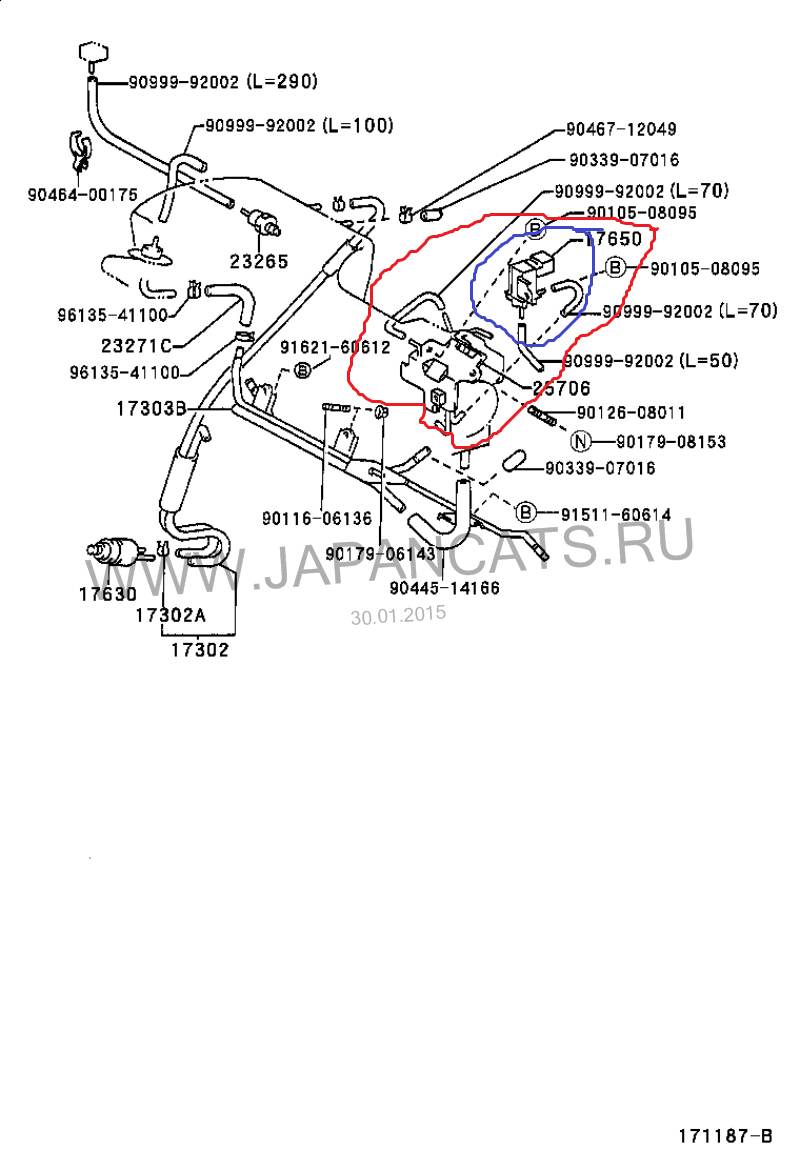

Добавлено спустя 2 минуты 3 секунды:
вот клапан адсорбера
Снимок.JPG [ 84.15 КБ | Просмотров: 8013 ]
:o как так. из этого клапана выходит две трубочки, что куда надо подсоединять? у меня на одну одета шлангочка которая приходит к дроселю сверху в трубочку, а на вторую одет шланг который идёт от абсорбера! что я не так сделал?
Добавлено спустя 3 минуты 15 секунд:
alexrotor писал(а):
Тоб161вот клапан адсорбера
Это я понял, а где стоит клапан на двигателе который я выложил?

Да да да)) понял спасибо!! непонятно одно, что это за трубочки которые торчат вверх и смотрят в сторону дросселя?
вот как раз видно, нижнюю я подключил к дросселю, а верхняя пошла в сторону правого колеса до абсорбера!

Всё, разобрался!всё у меня правильно подключено!!!

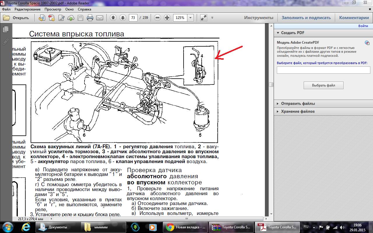

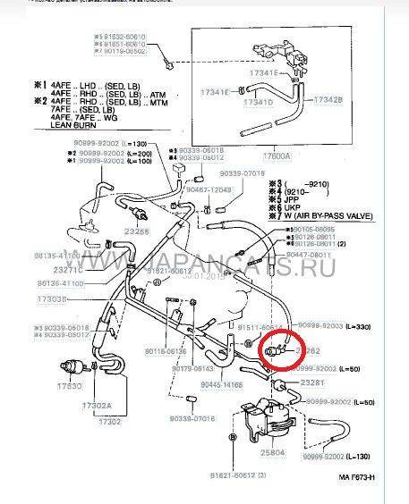

PRG-это на клапан абсорбера,здесь он управляется ЭБУ. можно оставить старое управление,можно по новому
MerTV
Сергей я тебя правильно понимаю, если я прав и это действительно тот самый клапан адсорбера(см. последнее фото), то мне его нужно заставить работать от эбу стд?
1.jpg [ 80.92 КБ | Просмотров: 8008 ]

СообщениеДобавлено: Чт янв 29, 2015 8:56 pm
все верно

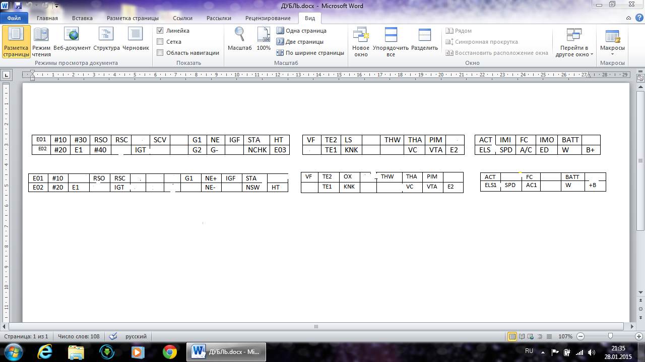

Сергей, забыл спросить - если посмотреть распиновку стд эбу то невооружённым взглядом можно увидеть что на распределитель зажигания идёт 3 контакта из 4 т.е. нет контакта G-! как так? и какой трамблёр теперь искать?
сводка - копия.png [ 202.87 КБ | Просмотров: 7982 ]
СообщениеДобавлено: Чт янв 29, 2015 10:17 pm
должен быть. Может не подписан?

нету( ещё раз проверил!
продублирую! стд снизу!
как видно на фото нет ни одного не подписанного контакта.
что делааать?? :wo)(ll:
Безымянный.png [ 204.17 КБ | Просмотров: 7961 ]
СообщениеДобавлено: Пт янв 30, 2015 12:20 am
сунуть его вместо ОР
СообщениеДобавлено: Пт янв 30, 2015 11:00 am
Сообщения: 395
Откуда: Ростов-на-дону
Двигатель: 7AFE STD
Тоже так подумал! Эбу не спалю? Если все нормально, то все-таки какой трамблер нужен? я просто не пойму чем отличается например 4+2 от допустим 6+2?
СообщениеДобавлено: Пт янв 30, 2015 11:35 am
Сообщения: 971
Машина: Toyota Carina E Wagon
в 4+2 один датчик распредвала, а в 6+2 их два. Из первого при желании можно второй сделать.
