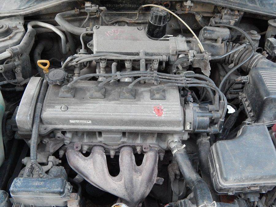

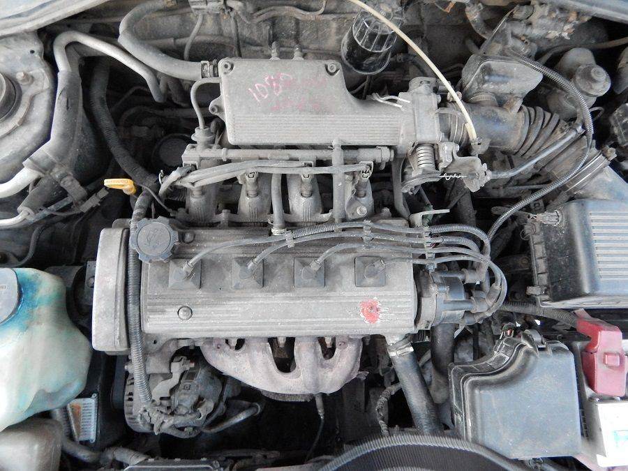

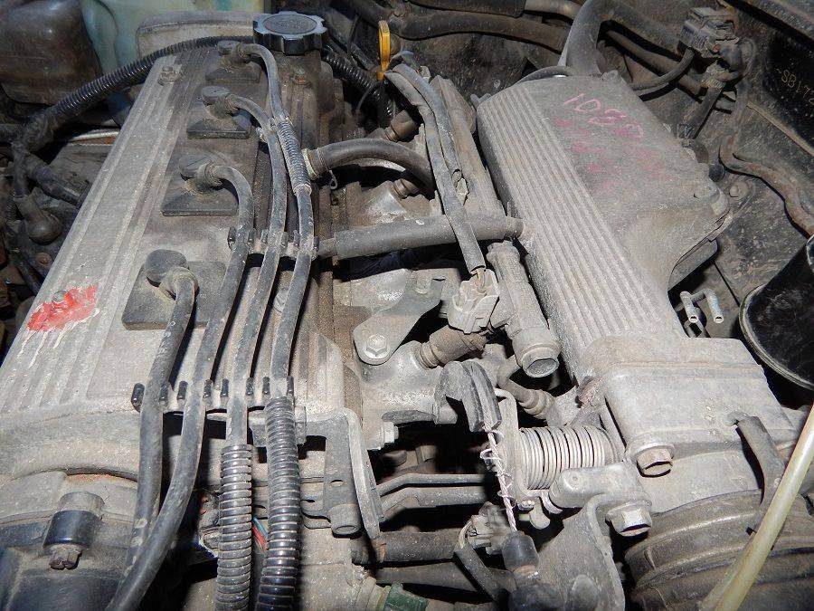

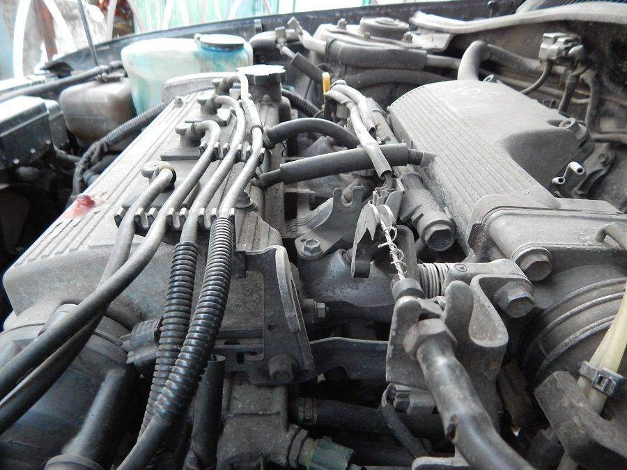

вот мой движок

Kari.fan писал(а):
вот мой движок
Гибрид.

Kari.fan писал(а):
не, не клинит 100%. Что такое гибрид и какой туда нужен датчик? кислородный или отработаных газов?
Гибрит-это кто то собрал из двух моторов ЛБ и простой, теперь твоя задача разобраться на сколько всё сделано правильно, от туда и узнаешь что нужно из датчиков. Начни с добычи компа и посмотри от чего он.

Kari.fan писал(а):
...у продавца была Карина 1,6 двигатель не ЛБ 1992 года
1,6 могут быть и лб и стд, 1,8 на Каринках вроде все ЛБ,а мотор у тебя замухоморен 100%
А что за "сопли" на тросике газа???

А что за "сопли" на тросике газа???[/quote]
эти "сопли" у меня на 2 карине, дросельная заслонка на обоих закрывается полностью и это никак не влиляет на мою проблему

Сообщения: 3629
А что за 2 трубки торчат за вакуумником?

Двигатель: 7aFe
Торчат трубки, если их заглушить то ничего не меняется......торчит еще одна трубка снизу коллектора и тоже при заглушке ни на что не влияет
