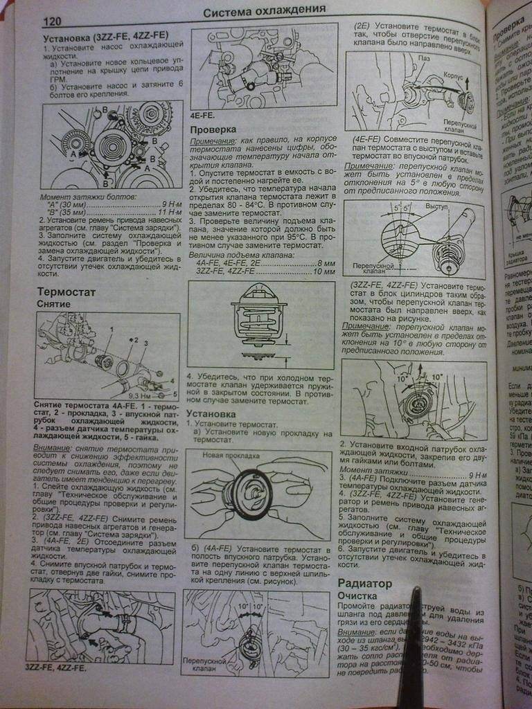

2sedoy2000: тогда ставитьна против шпильки?примерно на 10 часов?
СообщениеДобавлено: Чт ноя 19, 2009 12:41 am
Вот информация по установке термостата. Ставить в зависимости от типа двигателя.
ЗЫ: Букварь, ЕСЛИ ЕСТЬ ЖЕЛАНИЕ, можно купить в магазине, или, если нет такого, скачать на сайте. Ссылки давались неоднократно.

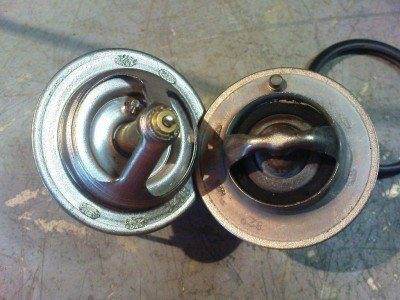

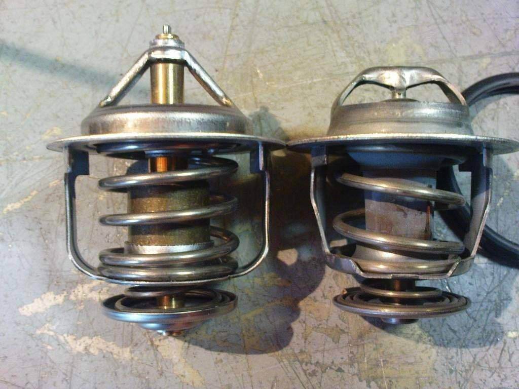

СообщениеДобавлено: Вс ноя 22, 2009 11:31 pm
А я сегодня наконец-то внедрил 88-градусный термостат. В свете грядущих морозов
И я решился. Вчера жене на Коровку поставил. Осталась довольна. Сегодня внедрил на свою. Проехал пока мало, но эффект чувствуется.
Органолептически - теплее
Именно так. Воздух из сопел при максимальном положении регулятора температуры идёт ну очень горячий. Рука не терпит. А "бриз", убранный год назад при неисправном термостате, я обратно вернул. Иначе через полчаса поездки даже при направлении воздуха "в ноги", начинает "гореть" лицо, заодно с ушами :D . Приходится "бризом" верхний слой охлаждать. :D

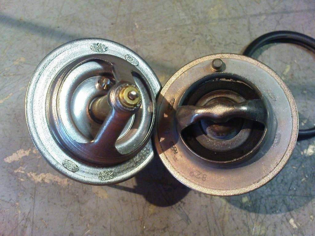

СообщениеДобавлено: Пн ноя 23, 2009 10:19 am
Enakin писал(а):
безимянный
где безымянный? Справа - оригинал, слева - Tama покемонский.
Enakin писал(а):
И с виду вроде рабочий
они оба рабочие. Слева - новый 88-градусный, справа - абсолютно рабочий, 82-градусный, поставленный год назад, и заменённый сейчас не по причине неисправности, а исключительно ради дополнительного тепла.
Enakin писал(а):
влезет ли
Влез без прблем и на Коровку, и на Каринку.

СообщениеДобавлено: Пн ноя 23, 2009 11:52 am
Enakin писал(а):
Про оригинал, где там написано :?:
Заказывался по оригинальному коду. С движка при замене в прошлом году был снят такой же, сдохший от старости. Тоже кроме температуры ничего не было. Позавчера, при замене на жениной Коровке, был снят такой же, пока ещё рабочий. Пробег на Коровке меньше 170 тыков, так что подозреваю, что был родной. Визуально все идентичные. Понятно, что Тойота сама термостаты не делает, но... А вот Tama отличается от снятых. :wink:
Enakin писал(а):
А про работоспособность, ну эт знаешь, бабушка еще на двое сказала.
Рабочие оба. Просто по итогам прошлой зимы, хотелось бы больше тепла при температурах за -10. А сейчас, когда столбик термометра болтается между 0 и +5, вполне хватало и 82-градусных, для того, чтобы лицо и уши горели :D . Вот только копаться при -10 в моторе как-то не айс! Посему всё сделано заранее, невзирая на исправность (пардон, как бывший военный, я обязан сказать "работоспособность") стоявших термостатов.:wink:
