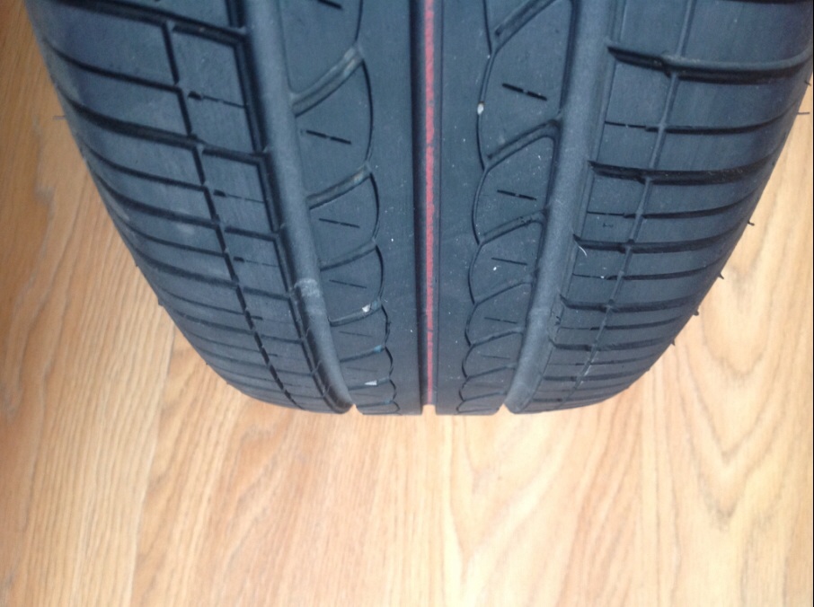

 Заголовок сообщения: Re: Про расход топлива
СообщениеДобавлено: Ср апр 01, 2020 3:04 am
Сообщения: 1645
Откуда: Московская область
Двигатель: 4А-FE/7AFE
Резина на машинах абсолютно одинаковая; Bridgestone B-250 в размере 205/65/15 :) на трассу "загоняю" давление 2.4 атмосферы, и на зад, и на перед...
image.jpg [ 145.35 КБ | Просмотров: 9295 ]
СообщениеДобавлено: Ср апр 01, 2020 4:14 am
Сообщения: 997
Откуда: Пермь - Закамск
Машина: Carina E Liftback
Двигатель: 4A-FE Bosch
Mangalor
Ну вот оно твое счастье: пятно контакта минимум на 10% больше, вес шины также увеличен, соответственно, значительно снизилась ускоряемость болида, которая компенсирована за счет топлива. Ну можно и по физике разложить.... Для сравнения: 185/70R13 была заменена на 185/85R14, что привело к увеличению расхода в 2 раза....
тойота дюна с дизелем! 2,4л использует колеса 12 радиуса на заднем приводе, 14радиуса спереди, а с 3л дизелем уже все колеса одного радиуса. Есть о чем подумать....
