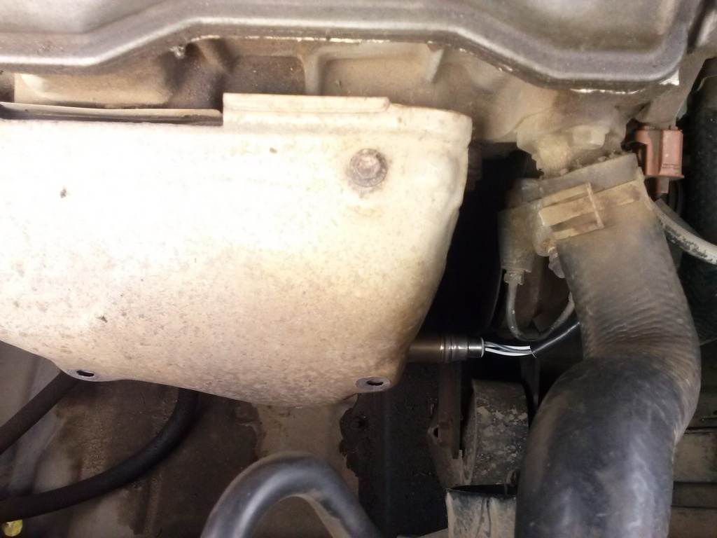

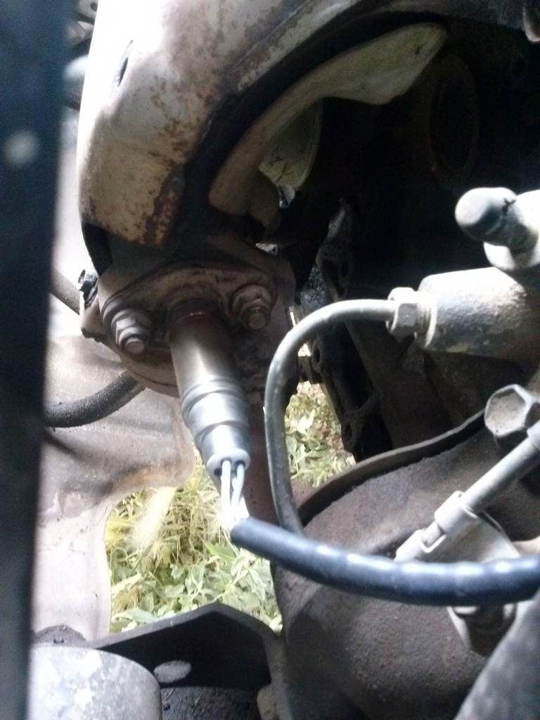

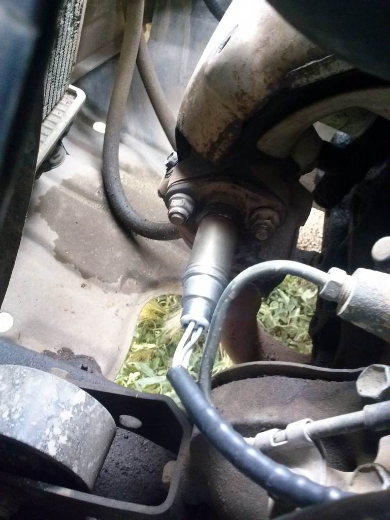

фото установленного датчика

mick2011, ты свой родной датчик видел?
По всем признакам у тебя "бедный" мотор. Похоже, распилили старый датчик, освободили фланец и нарезали в нем резьбу, чтобы вкрутить бошевский. Сделай скрепочную диагностику: замкни в диагностическом разъеме контакты Е и Т1 и посмотри, будут ли ошибки?

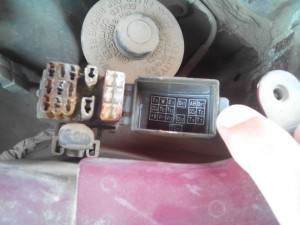

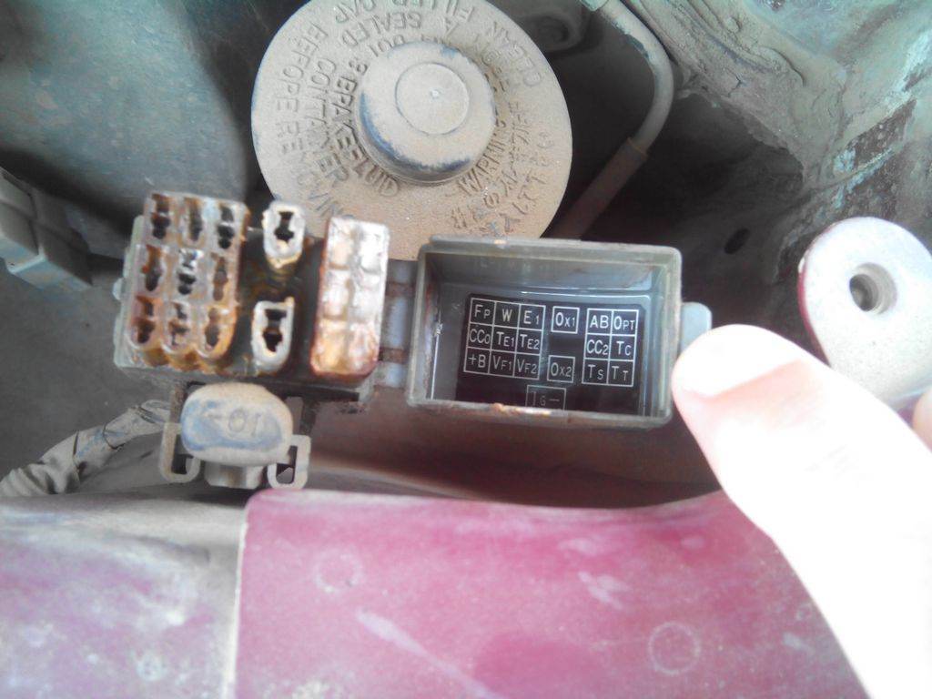

вот, что у меня
Наверное Е1 и Те1

СообщениеДобавлено: Пт июл 29, 2016 5:40 pm
mick2011 писал(а):
у меня Е1 и Те1
Значит я внес сумятицу. Строго не судите. :?

СообщениеДобавлено: Сб июл 30, 2016 1:24 am
Сообщения: 4547
mick2011 писал(а):
Наверное Е1 и Те1
:a_g_a:
Добавлено спустя 2 минуты 7 секунд:
Контакт Е означает массу (Земля), так,что цифра рядом ничего не меняет.
