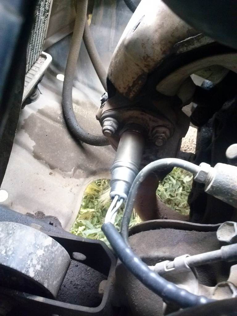

Если это не эффект плацебо, то здорово. В каком месте у тебя находится кислородный датчик, можешь сделать фото?

фото установленного датчика
CAM00528.jpg [ 215.66 КБ | Просмотров: 11980 ]
CAM00529.jpg [ 283.87 КБ | Просмотров: 11980 ]
CAM00530.jpg [ 257.58 КБ | Просмотров: 11980 ]

mick2011, ты свой родной датчик видел?
По всем признакам у тебя "бедный" мотор. Похоже, распилили старый датчик, освободили фланец и нарезали в нем резьбу, чтобы вкрутить бошевский. Сделай скрепочную диагностику: замкни в диагностическом разъеме контакты Е и Т1 и посмотри, будут ли ошибки?
