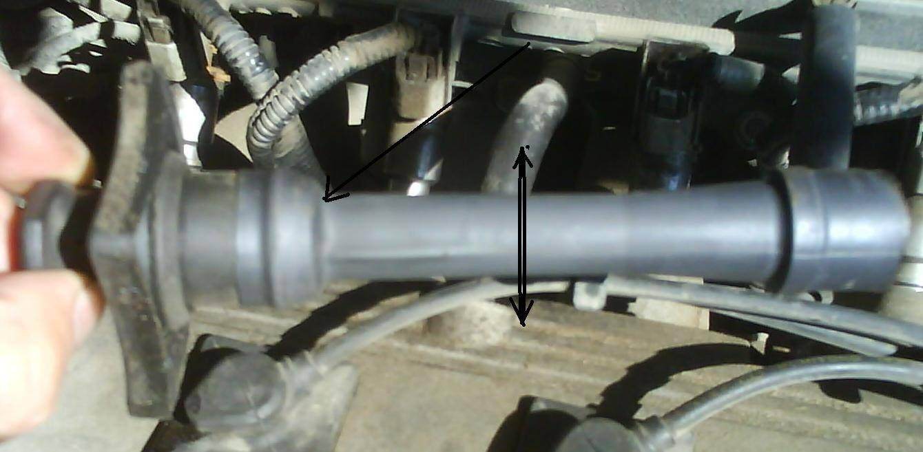

СообщениеДобавлено: Пт июн 19, 2009 6:27 pm
Сообщения: 974
блин, кажысь нашел, но до конца не уверен, сегодня вытащил крайний правый ВВ провод, а у него в том несте где стрелочка на фото есть люфт хороший, на всех остальных никакого даже маленького люфта нет, короче он шатается, я на него термоусадку надел, обороты повысились на ХХ, но он начал вылетать :( , и все :( , пришел к выводу что нужно ВВ провода брать, дайте пллллииииииззззз ссылочку на экзист с этим делом, оч хочется узнать на сколько я попал :oops: , мож посоветуете какие брать их там наверняка не один вид.

СообщениеДобавлено: Пт июн 19, 2009 6:32 pm
Lex@84, если бы в Подписи вместо рассказа про тонировку был бы указан тип 4A-FE - LB или STD, возможно получил бы добрый совет ;)

сам нашел, вот ссылка http://www.exist.ru/price.aspx?sr=29&pid=39D00E75, кто нить пробовал вот такие? 1.4.69 , а то чето меня жаба душить начинает или вот еще 50004 ?

Lex@84, а с "волшебной коробочки" не подойдут?

Lex@84 писал(а):
че это такое?
http://carina-e.ru/viewtopic.php?t=1034
Lex@84 писал(а):
там указано 4A-FE, про LB там ничего не написано
Но там и про STD ничего не сказано :D

я так и не понял, а читать 25 страниц чесно говоря не охото, для какого там движка катушка? для LB или нет? у меня то не LB :cry: , и законьчилась халява или нет?

Сообщения: 1005
Откуда: Moscow, North Bootovo
Lex@84
Ты попал на 3200р :) Провода из коробочки нифига не подходят :(
Сам недавно менял... Брать ничего кроме оригинала не стоит, просто выкенешь бабки... я брал: 90998-99002
