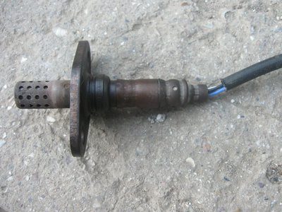

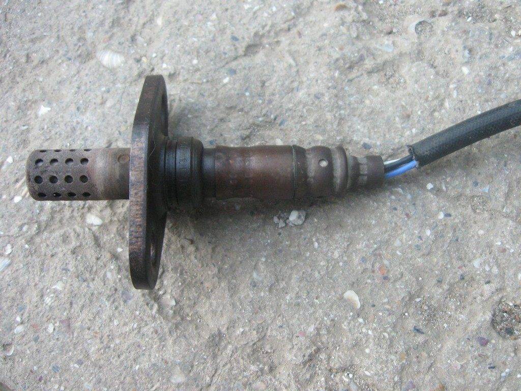

врага надо знать в лицо - вот этот поганец
IMG_0801.JPG [ 208.25 КБ | Просмотров: 12281 ]
говори что думаешь, думай что говоришь.....
СообщениеДобавлено: Пт июн 15, 2012 9:13 pm
Fozzy писал(а):
вот этот поганец
Тю, дык это обычный кислородный датчик. :)

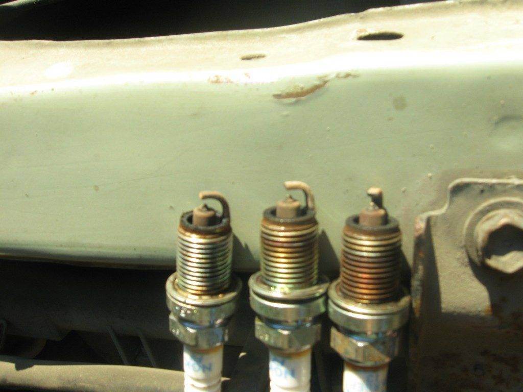

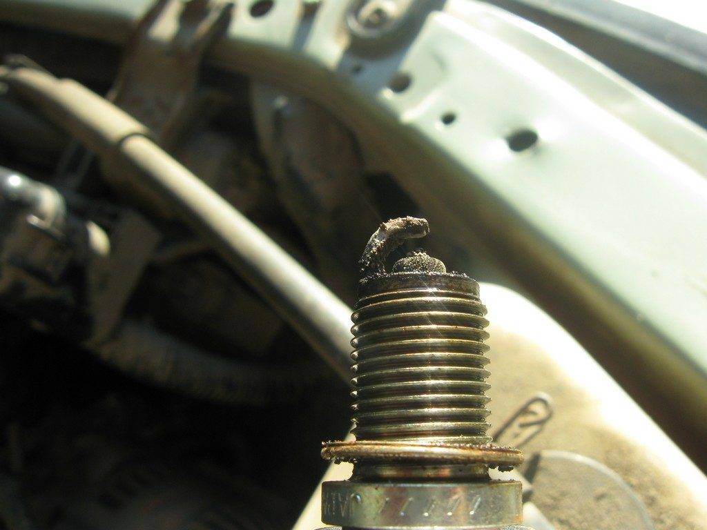

также выкрутил свечи, чисто посмотреть что и как и обнаружил вот такое вот непонятное и неприятное явление в цилиндре возле трамблера
Добавлено спустя 47 секунд:
остальные три вроде более менее живы
также интересно что со снятой с датчика фишкой чек энджтн почему то не горел когда я завел машинку
Ёпта,дык четвёртый котёл практически вырублен,а ты на расход удивляешься.Движок не троил,что ли?Свечку знатно закидывает.

СообщениеДобавлено: Пт июн 15, 2012 9:54 pm
Fozzy писал(а):
бедный как то иначе выглядит?
:a_g_a: Иначе. :)
