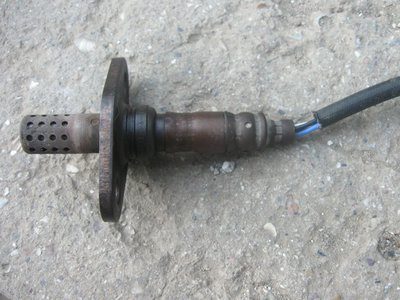

врага надо знать в лицо - вот этот поганец

Fozzy писал(а):
вот этот поганец
Тю, дык это обычный кислородный датчик. :)

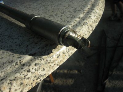

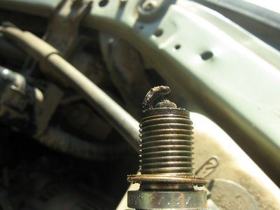

также выкрутил свечи, чисто посмотреть что и как и обнаружил вот такое вот непонятное и неприятное явление в цилиндре возле трамблера

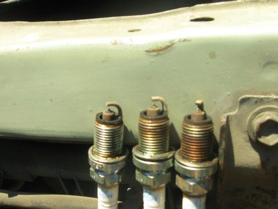

Добавлено спустя 47 секунд:
остальные три вроде более менее живы

Ёпта,дык четвёртый котёл практически вырублен,а ты на расход удивляешься.Движок не троил,что ли?Свечку знатно закидывает.
