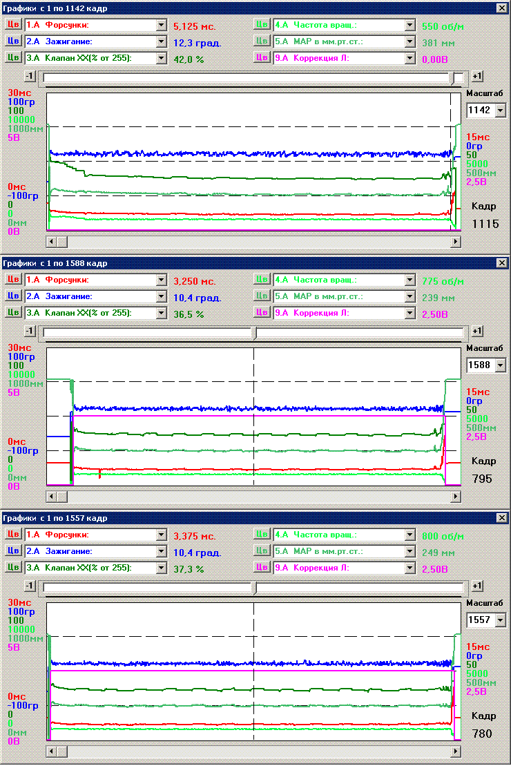

А вот вчера я не выдержал, и стал экспериментально определять сколько моя машинка кушает на ХХ, чтобы вычислить сколько вливается бензина за одну милисекунду.
Было 3 подхода по 0,5 литра. Правда первый подход был с немного остывшим двигателем. А во время второго экспиримента у ноут временно отрубился из за батарейки севшей.
Значит , как все тестировал:
Поставил машину на ровную поверхность, оставил её работать пока не заглохнет, потом подрубил ноут, залил ровно 0,5 литра бензина (измерял бутылкой из под пива), и завел. машина работала пока не заглохла. И так 3 раза.
Значит пока ничего не анализировал. На вскидку получилось, среднее время работы 30 минут. Т.е. в час 1 литр на холостых кушаем 95-го.
Комментарий к файлу: Данные.
pollitra_1_2_3.rar [92.65 КБ]
pollitra_1_2_3.GIF [ 63.94 КБ | Просмотров: 4134 ]
