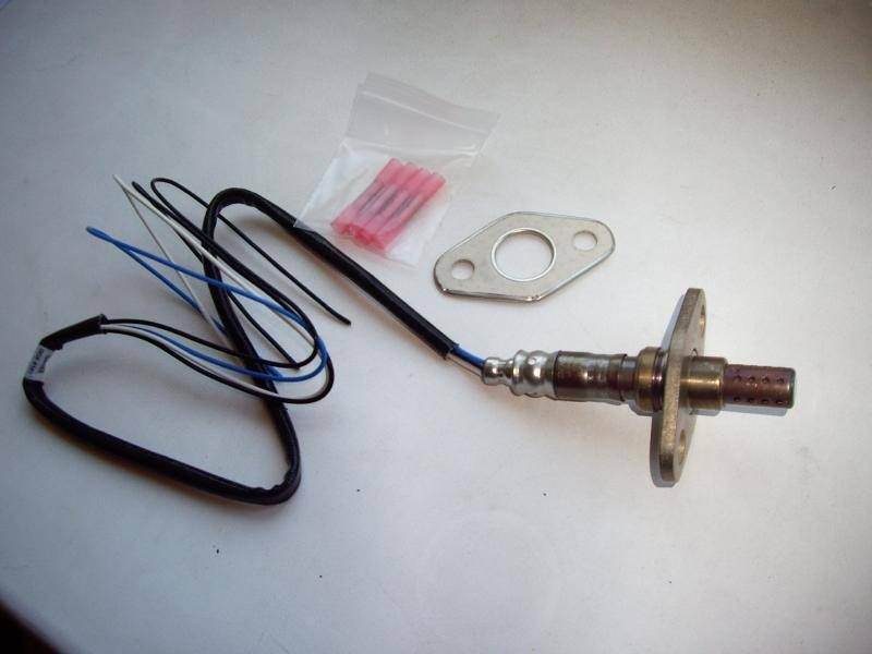

нужен тот самый датчик на лб 89463-29045
кто-нибудь что-нибудь может сказать по вот этому поводу?
http://viewitem.eim.ebay.ru/LAMBDASONDE ... 67963/item
Carina E Wagon, 1.6 LB, 1993, японка
СообщениеДобавлено: Ср авг 01, 2012 10:55 am
www.carina-e.ru/viewtopic.php?f=34&t=13302
СообщениеДобавлено: Ср авг 01, 2012 2:05 pm
Зарегистрирован: Чт июл 21, 2011 11:22 pm
Сообщения: 218
Номер правильный, а на фото простой кислородный датчик.
