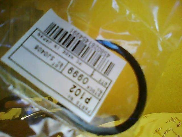

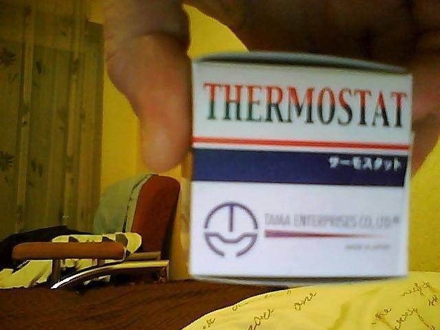

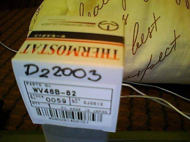

купил термостат,ставить буду на выходных :)
Изображение 001.jpg [ 39.4 КБ | Просмотров: 5827 ]
Изображение 004.jpg [ 34.68 КБ | Просмотров: 5829 ]

СообщениеДобавлено: Ср дек 16, 2009 9:19 pm
romanwma
так ты купил которую 82,а ты вроде хотел 88 попробывать
СообщениеДобавлено: Ср дек 16, 2009 9:32 pm
Сообщения: 1258
Откуда: КАЛИНИНГРАД
Покурив форум понял что для наших "холодов" -2,-5 эт не принципиально, плюс 88 предполагает наблюдение постоянное за приборами летом.Поставлю 82 -думаю всё будет ок-э,да и если будет не лучше то поменяю на 88 -цена вопрося 360 рэ :)
