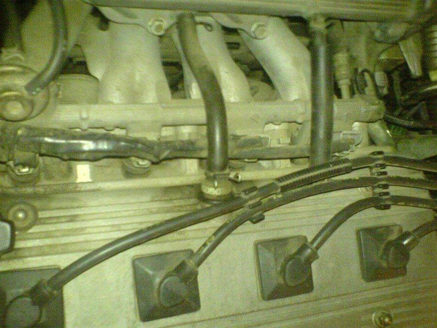

СообщениеДобавлено: Пн ноя 16, 2009 2:28 pm
Зарегистрирован: Пн ноя 16, 2009 8:52 am
Сообщения: 17
Откуда: Казахстан, Алматы
Здравствуйте!
по читал FAQ получается что у меня LB?
Вот фото
на прошлой неделе когда не знал что у меня ЛБ, я поставил свечи NGK простые, может из этого у меня когда двиг прогревается машину не тянет и бывает подергивает?
а на холодном норма
CarinaE Sedan, 4A-FE LB, 94 г. МКПП.

СообщениеДобавлено: Пн ноя 16, 2009 2:47 pm
carrin писал(а):
А чего тут гадать? Присутствует рампа, значит LB
По такому определению все или почти все движки можно считать LB :)
СообщениеДобавлено: Пн ноя 16, 2009 3:21 pm
Ash писал(а):
Если форсунки на рампе - не LB, а вот если форсунки "в голове" то LB. Ну еще на LB надписи про платиновые свечи на клапанной крышке.
А что форсунки бывают без рампы? Просто куда-то втыкаются? Рампа присутствует на всех движках и LB,и не LB. Не надо народ путать. Разница в том куда форсунки другим концом вставлены
СообщениеДобавлено: Пн ноя 16, 2009 3:48 pm
bekzatv писал(а):
что у меня LB?
да
