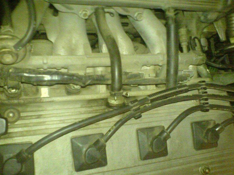

Если форсунки на рампе - не LB, а вот если форсунки "в голове" то LB. Ну еще на LB надписи про платиновые свечи на клапанной крышке.
А что форсунки бывают без рампы? Просто куда-то втыкаются? Рампа присутствует на всех движках и LB,и не LB. Не надо народ путать. Разница в том куда форсунки другим концом вставлены

Интересно тогда какой у меня. А то я считал что не LB а теперь какие то сомнения. И вроде как и надписей нет
111.jpg [ 137.13 КБ | Просмотров: 5803 ]
