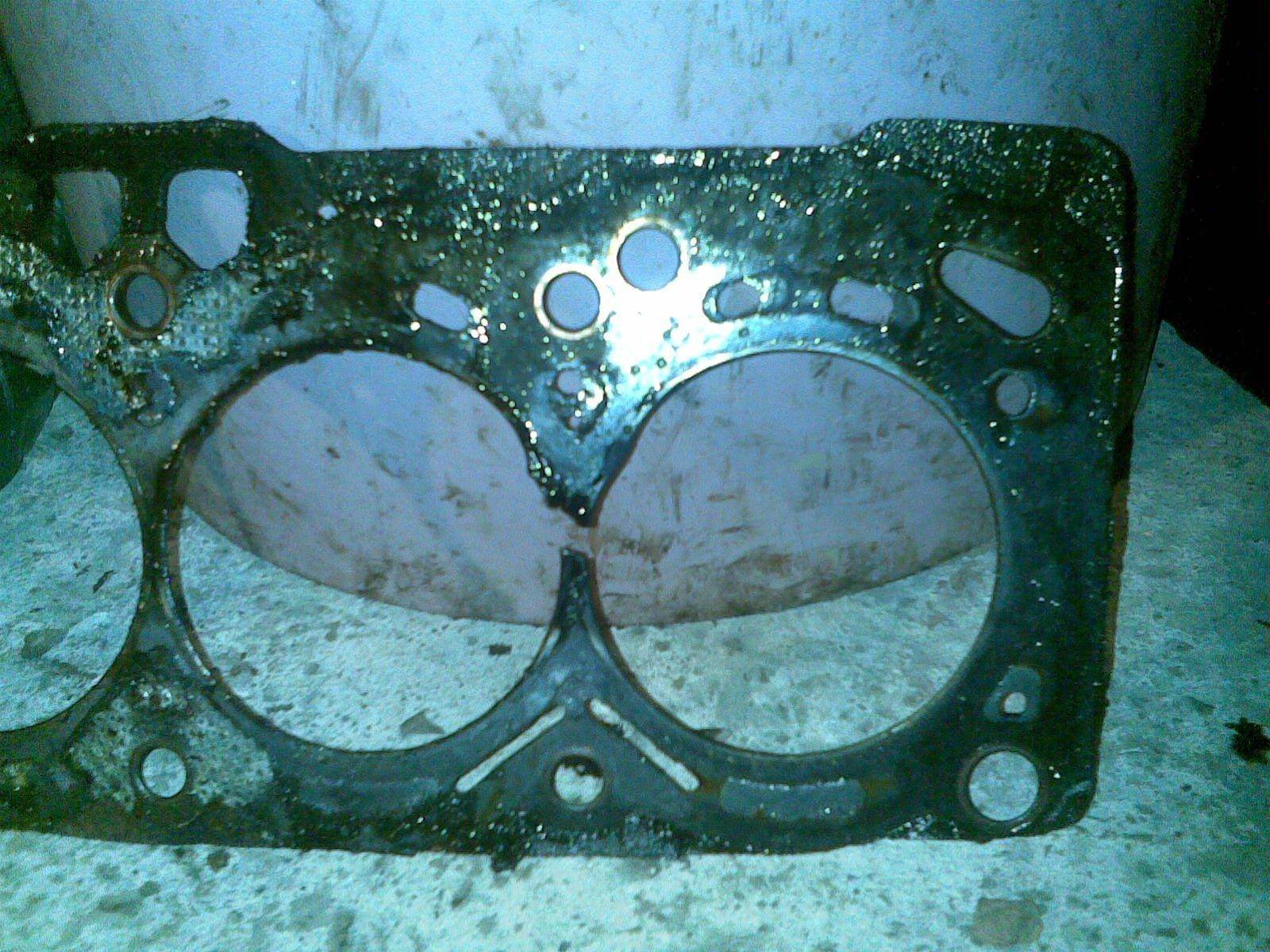

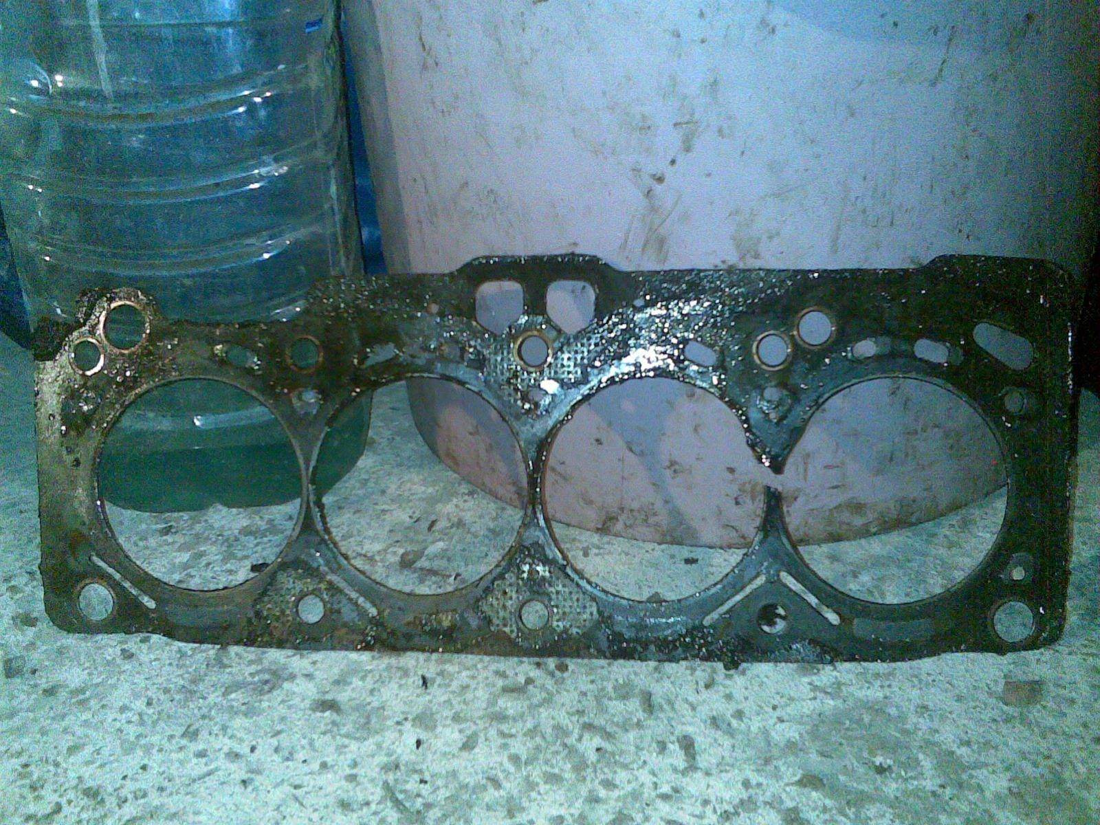

По дороге домой заметил странную работу двигателя... вышел проверил искру -есть везде! Начал скидывать разъемы с форсунок, вывод- в первый цилиндр топливо не идет. Кое-как доехал, сегодня поморозил ...опу, поменял местами форсунки на 1 и 2 цилиндрах, завел кажется ДВОИТ! При этом отметил странную вещь: в первом случае, когда не работал первый цилиндр, скидывая разъем форсунки на 2-ом - двигателю становится сложнее крутить, звук мотора меняется, это хорошо слышно, скидывая разъем на 3 и 4-ом вообще глох. Разъемы отключались поочередно естественно. А сегодня, после того как переставил местами 1ю и 2ю форсунки отключаю форсунку №1 - никаких изменений, №2 изменения есть, но не значительные вообще почти не отличимые в работе двигателя НО ОНИ ЕСТЬ, № 3 или 4 глохнет.
Виктор77 писал(а):
Посмотри, где-то совсем недавно проскакивала такая тема. Очень похоже на пробитую прокладку ГБ.
Добавлено спустя 16 минут 55 секунд:
Нашел. Посмотри, вроде похоже. http://www.carina-e.ru/viewtopic.php?p=183201#183201
Виктор был прав, СПАСИБО!
С форсунками все ОК! При замере компрессии оказалось в 1 и 2 цилинде компрессии не было совсем. Причина - прокладка головки блока цилиндров (ГБЦ).
Вот так это выглядело...
Кроме прокладки ничего не менял, но появился стук похожий на стук гидрокомпенсаторов... в ближайшее время буду снимать шкивы, чтобы проверить.
Интересно куда этот отгоревший кусок подевался?
И еще вывод сделал капремонт не делался... Предыдущий владелец ВРУН, возможно кольца, возможно вкладыши... Износ хороший, а на спидометре 293 тыщи.

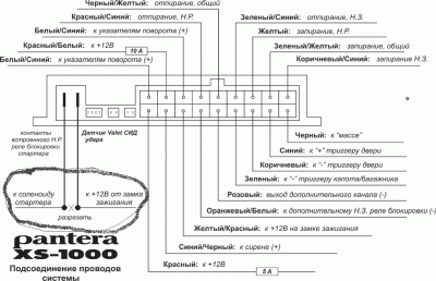

вот схемка -соединил контакт соленоида стартера и замка зажигания
сигналка.gif [ 47.41 КБ | Просмотров: 5738 ]
