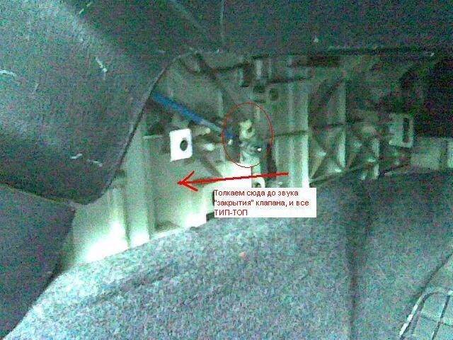

-=p@m=- писал(а):
-=p@m=- писал(а):
Короче такая беда )) когда была терпература ,в ноябре копался чтобы избавиться от бриза,получилось Smile))
недавно поставил салонный фильтр Ниппартс, заметно дуть стало слабее..
А теперь в такой мороз. Машина нагревается быстро,а вот печка дует тёплым воздухом слабо,даже стёкла примерзают,чем сильнее включаешь печку,тем холоднее она становиться..Стрелка температуры показывает ровно как должно быть и не падает во время движения и не поднимается. Куда мне копаться? антифриза в бачке стоит на 1 см меньше MAX.
ответьте плизз!
А в каком бачке уровень имеется ввиду? Если в расширительном,то это неправильно. Посмотри в самом радиаторе,только там бывает обманчиво видно,перегородка принимается за уровень. Попробуй залить антифриз в радиатор,иногда кажется что полный,а уходит поллитра:)

Машина: Nissan Maxima
Двигатель: 2.0
антифриз зеленый.
Сгонял воздух по книжке.
Щас пообщался с "408 боксом" в Вешниках сказали:
1) врябли это радиатор, т.е. чистить его не надо
2) тросик регулятора температуры. находится со стороны пассажира, сказали что он под какойто крышкой, и его подерргать до характерного звука "захлопывания" клапана регулятора.
пошел пробывать...

Все сделал :roll: :twisted:
снимаем панельку со сторы пассажира
а дальше по фото!! делать при рабочем двигателе и включеной печки.
Греееееттттттттттттттттттттттттттттттттт :roll:
-20 теперь не страшны
Комментарий к файлу: Смотрим
Фото053.jpg [ 72.26 КБ | Просмотров: 8750 ]

СообщениеДобавлено: Чт дек 17, 2009 3:58 pm
grindos
ну эффект я заметил :) но если крутилку повернуть на холодную и снова на горячую,то она останется как была до того как я буду толкать на себя тягу.... мне кажется надо как-то его подтянуть...это видимо надо мафон снимать и центральную панель?а как затягивать.
Тока на фотке у тя один трос,а у мя почему-то два

-=p@m=- писал(а):
grindos
их два приглядись)))
надо как-то подтягивать согласен)))
в общем для себя я решил что крутилку крутить не буду, пока времени свободного не будет чтобы конкретно разобраться с этой фигней :wink:
снимать центральную панель бесполезно...нужно с креплениеем тросика разобраться... :x
