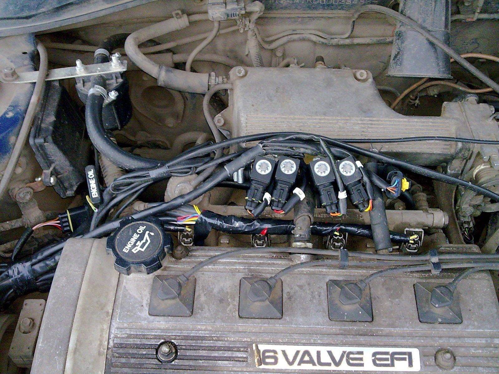

СообщениеДобавлено: Пн янв 03, 2011 1:41 pm
Зарегистрирован: Вт июн 01, 2010 4:31 pm
Сообщения: 35
Откуда: Воронеж
Машина: Carina-E, Caldina ST215W
Вот моё подкапотноё... редуктор под впускным коллектором.
газ.jpg [ 413.72 КБ | Просмотров: 5535 ]
Carina E 4A-FE LB 1992 Liftback японамать GLI +ГБО Lovato 4 поколения, Caldina ST215W
СообщениеДобавлено: Пн янв 03, 2011 3:15 pm
Сообщения: 1030
Откуда: Германия
Машина: Toyota Picnic
сам устанавливал? а как называется оборудование?

СообщениеДобавлено: Пн янв 03, 2011 11:37 pm
Сообщения: 35
Откуда: Воронеж
Ставил сам, ГБО Lovato 4 поколения. Шнурок для коннекта с ПК сделал почти сам... :?
SAMAN помог, за что ему ОГРОМНОЕ СПАСИБО!

СообщениеДобавлено: Пн янв 03, 2011 11:44 pm
Сообщения: 1030
Откуда: Германия
всё ловато и мозги и редуктор? а зачем так усложнил с установкой редуктора,
,у меня он установлен там,где у тебя газ.ЭБУ стоит. шнурок делал на микрухе PL2303?

СообщениеДобавлено: Вт янв 04, 2011 12:08 am
Главный фотограф Селигера
Сообщения: 1208
Откуда: Воронеж
Репутация: 56 [ ? ]
Машина: Toyota Avensis
Двигатель: 7AFE
Да фигли там помог, дал шнурок от какогото телефона с микросхемой профик USB--->com, благо у меня в конторе по ремонту сотовых их в достатке, показал предполагаемые RX & TX и все... остальное сам

СообщениеДобавлено: Пт янв 07, 2011 12:23 am
Сообщения: 35
Откуда: Воронеж
Редуктор туда влупил опять же после прочтения многих умных(?) людей. Типа он должен быть ниже уровня расширительного бачка, ибо если хапнется воздух останется тама(в редукторе).

СообщениеДобавлено: Пт янв 07, 2011 12:34 am
Сообщения: 1319
Откуда: 66 регион. Пышма
У меня стоит выше расширительного и всё работает. Система закрытая под давлением и помпой циркулирует, выгонит воздух.
СообщениеДобавлено: Пт янв 07, 2011 4:13 pm
Сообщения: 35
Откуда: Воронеж
У 70% установок он стоит выше. Я в курсе. Мало кто загоняется так глубоко.

СообщениеДобавлено: Пт янв 07, 2011 4:34 pm
Сообщения: 1030
Откуда: Германия
это пока воздух не попал....помпой конечно выгоняет если прогазовать хорошо ,но временно. на ХХ,или после остановки мотора,он сцуко обратно в редуктор возвращается.
тока потом, начинают на газовых форумах заё...вать людей вопросами типа : ,,почему после переключения на газ мотор первое время дёргается?,,
Lyo11ik
ты к лямбде подключился?если да,то где?

СообщениеДобавлено: Пт янв 07, 2011 5:55 pm
Сообщения: 1319
По поводу вохдуха в редукторе, Сколько раз сливал антифриз (замена помпы, подогреватель, радиатор и т.д.) и ни разу не было проблем с завоздушиванием
СообщениеДобавлено: Пт янв 07, 2011 6:03 pm
Сообщения: 35
Откуда: Воронеж
Я ни каво не убеждаю в своей правоте, каждый ставит там где ему удобно. А примеров из жизни мильон можно привести как за так и против.
К лямбде не подключался, у моих газовых мозгов нету такого входа. Даже на заводской схеме.Ачто это даёт?
