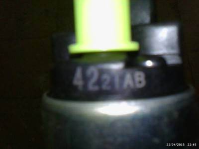

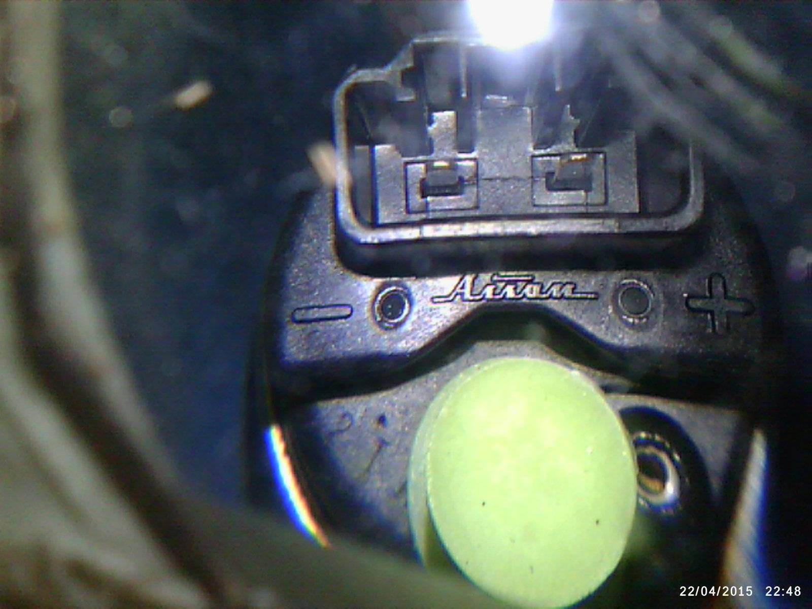

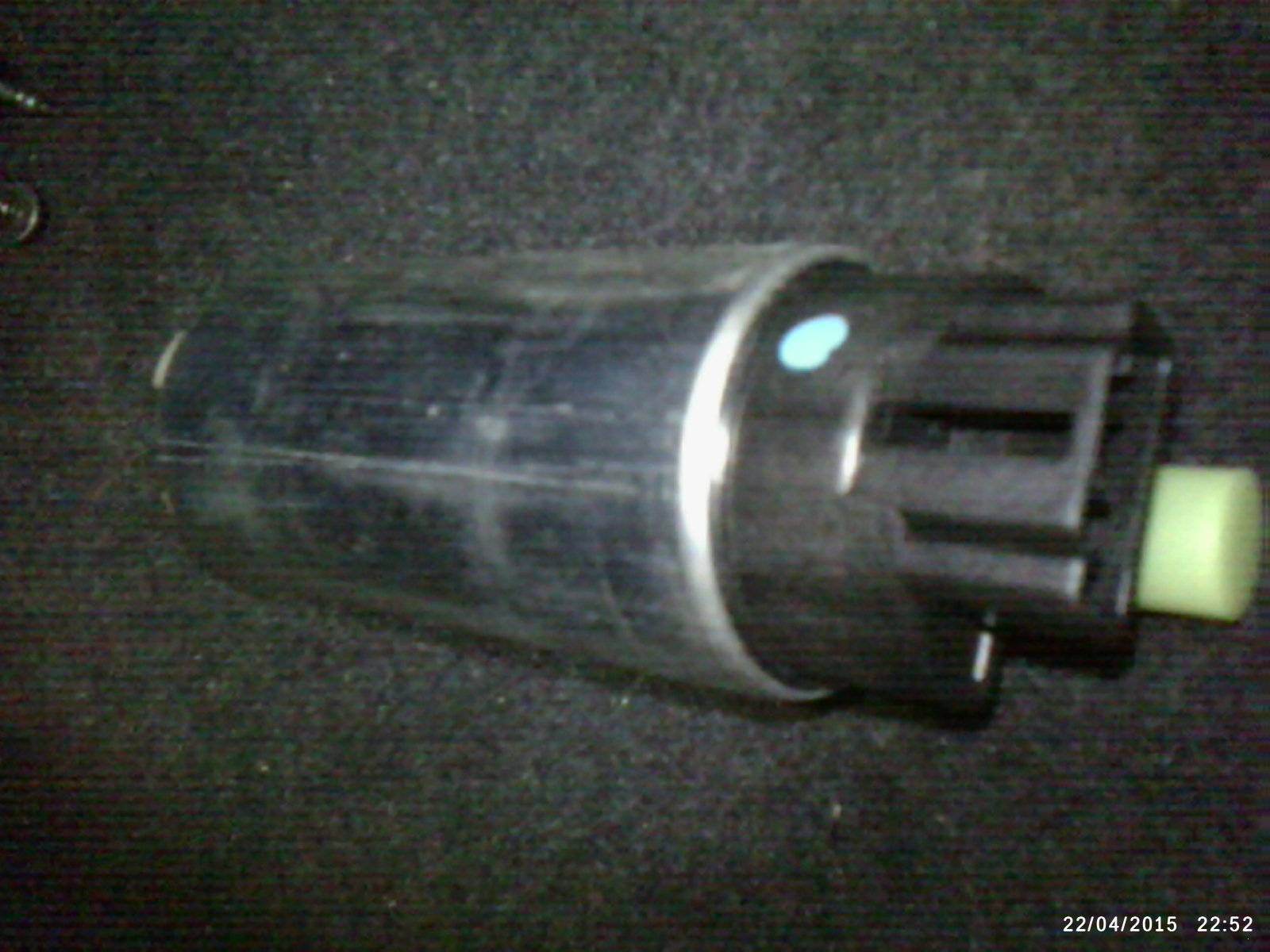

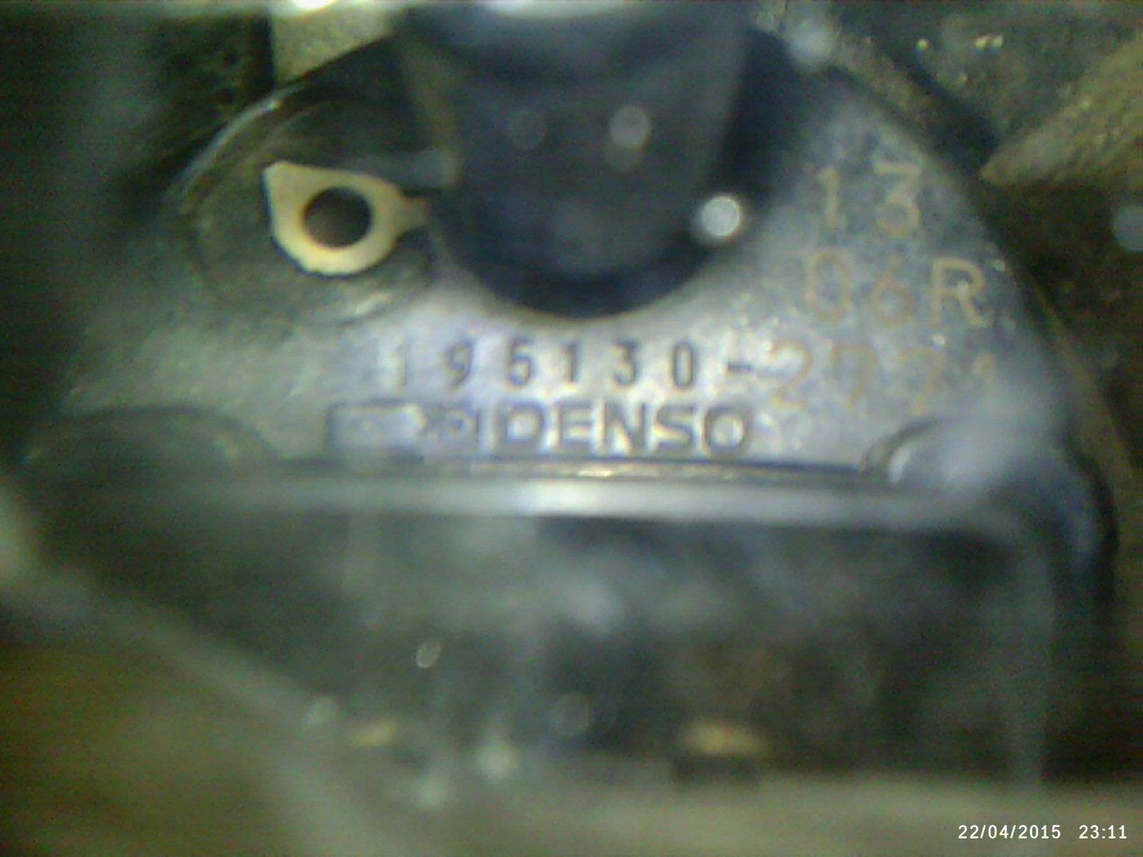

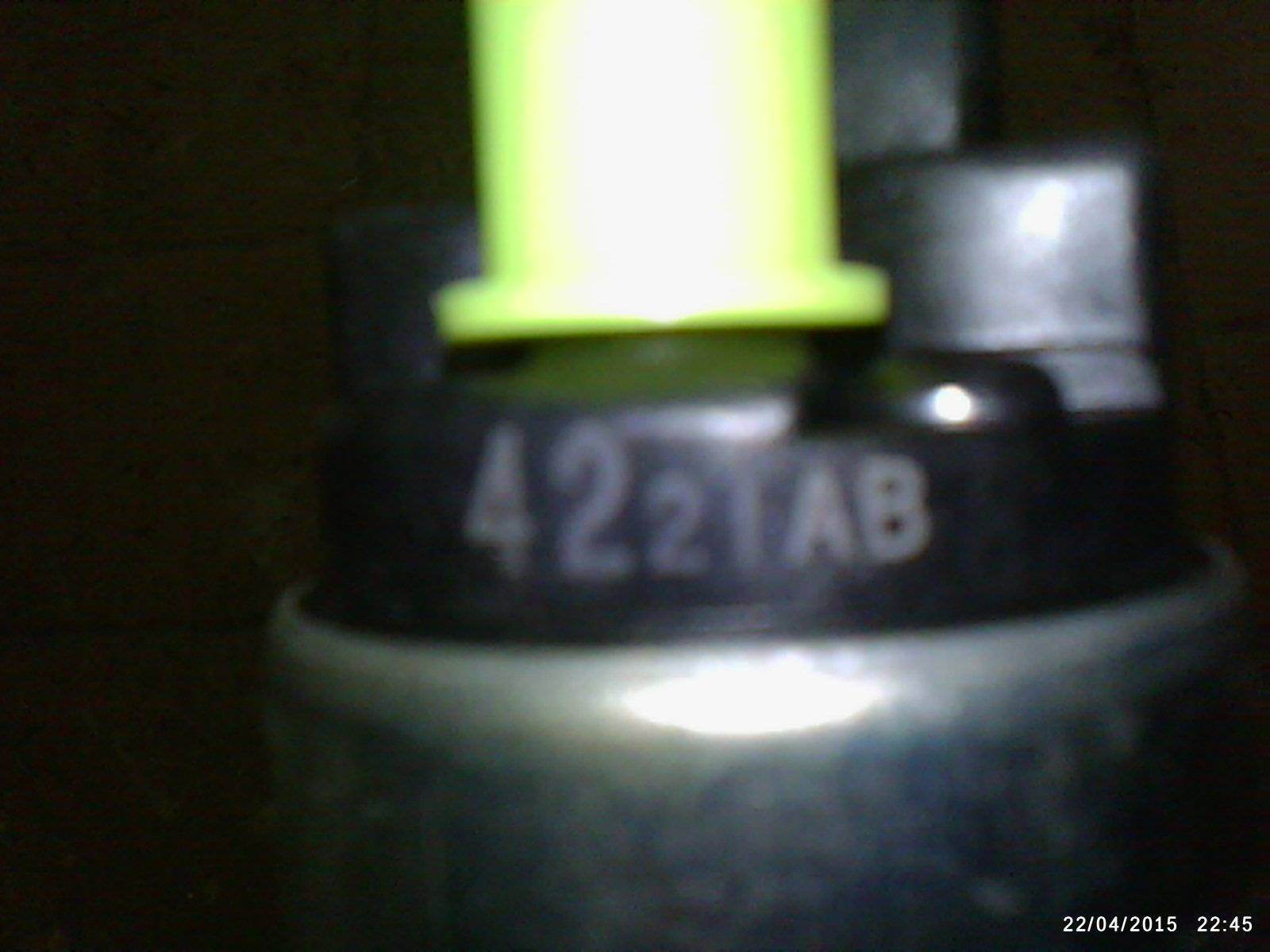

Поставил новый оригинальный насос, был "денсо",а сейчас 23221-28280 Насос топливный какой-то не известной мне фирмы.Может быть кто-нибудь знает ,что это за производитель?

kizia227
Это AISAN, часто встречается в оригинале, все нормально, не переживай. не хуже денсо.
Он кстати не с карины.
 Заголовок сообщения: Re: Топливный насос...
СообщениеДобавлено: Чт апр 23, 2015 2:42 pm
Сообщения: 405
Откуда: Москва ВАО
alexrotor писал(а):
Это AISAN
Спасибо, что расшифровал.Я и не переживал, что прислали, то и поставил.Думал, в оригинале только "денсо" .
Но подходит и к карине, только сеточка ставится с натягом .Если в экзисте забить номер 895010-4130
