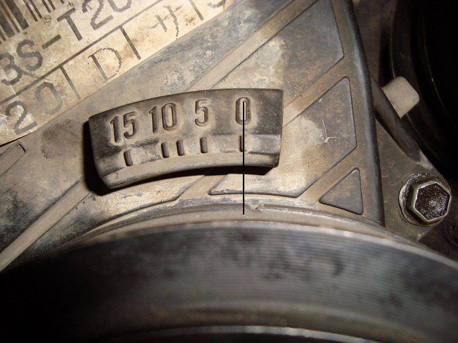

Книга есть спасиб конечно, но я не уверен что это ноль вот и спросил
Добавлено спустя 4 минуты 47 секунд:
Дело в том что без шкива вроде метка на звездочке и отливе в блоке совпадает, да и со шкивом сверху вроде норм. А вот снизу посмотреть, то получается не совсем ноль:
Это в допуске или это халтура? Сам первый раз меняю,вот и сомнений много
Комментарий к файлу: тоже положение
DSC00160-1.jpg [ 223.01 КБ | Просмотров: 9476 ]
 Заголовок сообщения: Re: Замена ГРМ на 3s-fe
СообщениеДобавлено: Сб апр 19, 2014 4:05 pm
нормально метка сопоставлена.
