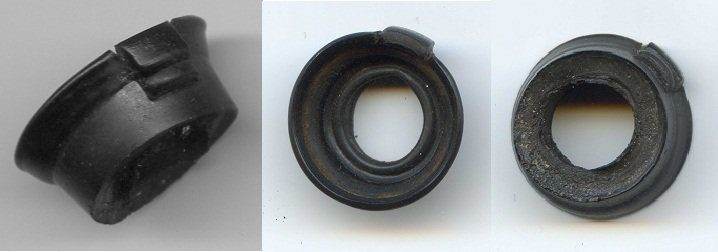

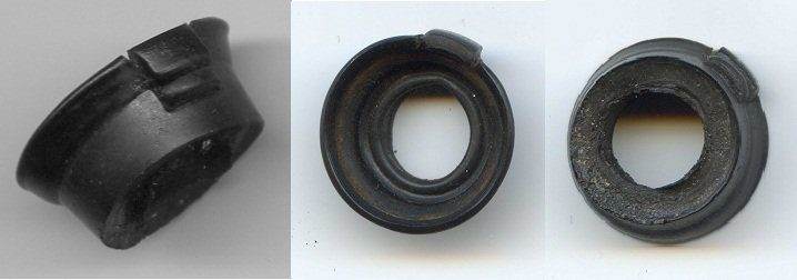

Поменял сегодня нижние резинки форсунок.
wAnTed писал(а):
наружный диаметр 15мм
Я намерял 16мм, на всякий случай. :)
А вот фото старой (это самое хорошее состояние из 4-х :cry: ). Смущает "юбочка" и наплыв на ней. Соотв. наплыву в ГБЦ есть углубление (зачем?). Неужели они ("юбка" и наплыв) появляются в процессе эксплуатации? Ведь у 23291-41010 (где-то было тут фото) ничего подобного нет. После замены обнулил мозг, проехал км ~ 50, говорить что-то рано, кроме отсутствия запаха несгоревшего бензина на холостых - отпишусь позже. Прошу пардона за качество фото - делал на сканере. :?
