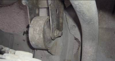

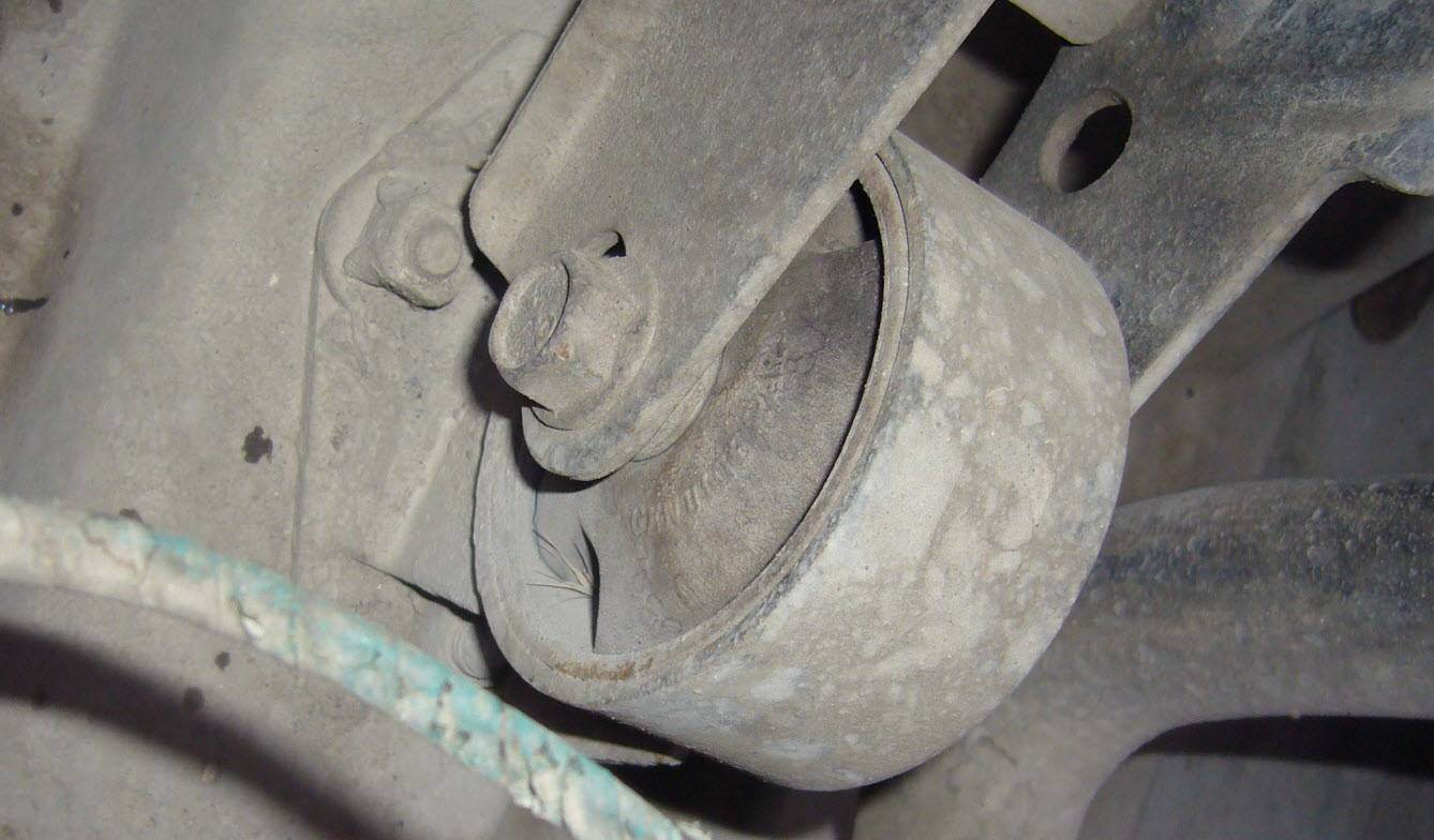

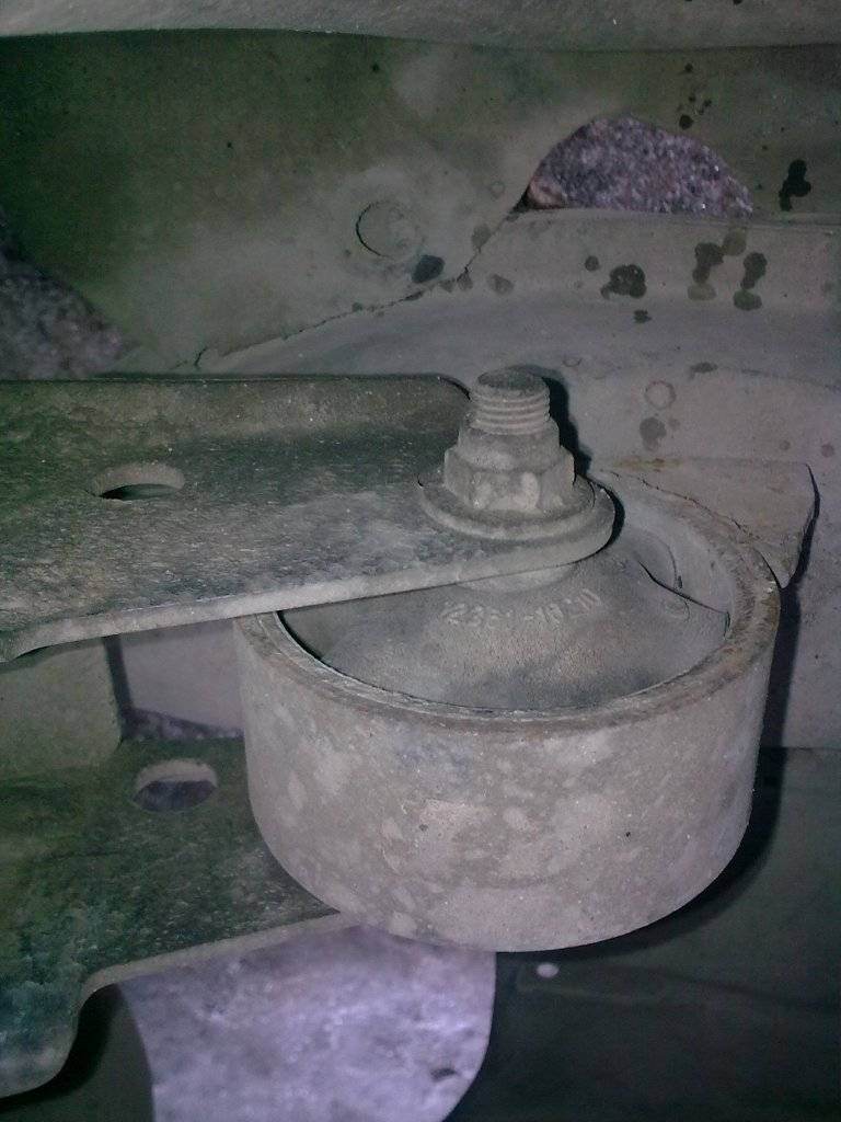

Здравствуйте. Вопрос по опорам двигателя.
Записал два маленьких видео. Двигатель постарался нагрузить, чтобы был слышен звук под нагрузкой вперед и назад. На холостых можно газовать сколько угодно, такого звука нет. А также нет на набранной постоянной скорости без подъемов в горку, т.е. практически без нагрузки. Летом вваривали гофру. Пару месяцев проездил и потихоньку все вернулось к этому звуку.
Сфоткал переднюю подушку. К задней без ямы наверное не подлезть.
01.jpg [ 199.7 КБ | Просмотров: 10836 ]
02.jpg [ 213.93 КБ | Просмотров: 10836 ]
03.jpg [ 110.54 КБ | Просмотров: 10836 ]
Вот два видео.
http://www.youtube.com/watch?v=pOyoCbgh ... e=youtu.be
http://www.youtube.com/watch?v=ZZ1hSXUG ... e=youtu.be
Правильно я грешу на опоры и с них надо начать, а потом уже с гофрой разбираться?

Похоже на звук пластиковой защиты
 Заголовок сообщения: Re: вопрос про опоры двигателя
СообщениеДобавлено: Чт фев 05, 2015 12:52 am
Сообщения: 605
Машина: Carina E, Liftback
А движок так отклоняться должен? Вперед он не особо сдвигается, а назад(к салону) ложится гораздо сильнее.
