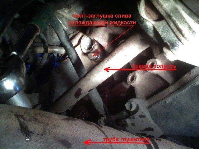

Граждане помогите найти сливной болт ОХ на движке. У меня такого болтика нет как на фото........
http://carina-e.ru//files/dsc00463_199.jpg
vin sb153sbk10e002654
г.в. 1994
мощь квт/л. 98/133
англичанка для европы.
СообщениеДобавлено: Вс сен 19, 2010 6:10 pm
на 3S-FE пробка сзади двигла, примерно в районе лямбда зонда на выхлопе просунь руку и нащупаешь там, очень неудобно расположен он.
Кстати когда будешь сливать антифриз рекомендую резиновые перчатки одеть, и пусть хоть немного двиг остынет, я руку ошпарил неслабо когда себе менял.
Добавлено спустя 12 минут 30 секунд:
skakurin писал(а):
а номерок пробки на блоке не подскажите? весь экзист уже сломал, найти не могу :)
11415A Заглушка сливного отверстия 90345-52003 4A-FE 7A-FE
блок цилиндров смотри
Комментарий к файлу: реально на 3S-FE она находится позади
3s-fe.jpg [ 179.15 КБ | Просмотров: 14243 ]
