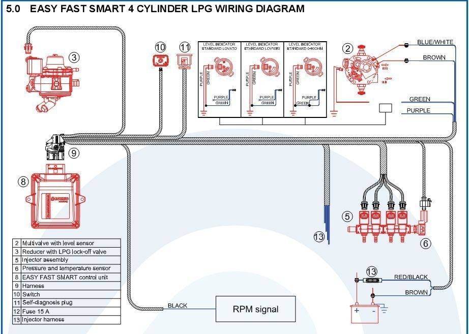

Lyo11ik писал(а):
у моих газовых мозгов нету такого входа. Даже на заводской схеме
а где можно глянуть схему подключения твоего ГБО?
Lyo11ik писал(а):
Ачто это даёт?
в процессе регулировки,настройщики, по показаниям лямбды смотрят как обогощается или обедняется смесь...
Сейчас
СообщениеДобавлено: Пт янв 07, 2011 9:58 pm
Зарегистрирован: Вт июн 01, 2010 4:31 pm
Сообщения: 35
Откуда: Воронеж
Машина: Carina-E, Caldina ST215W
Сема вот, ток там ничо про лямду нету...
Хотя в проге ловатовской окошки данных лям 1 и лям 2 имеютса. Но это мож на более навороченных системах применяется?

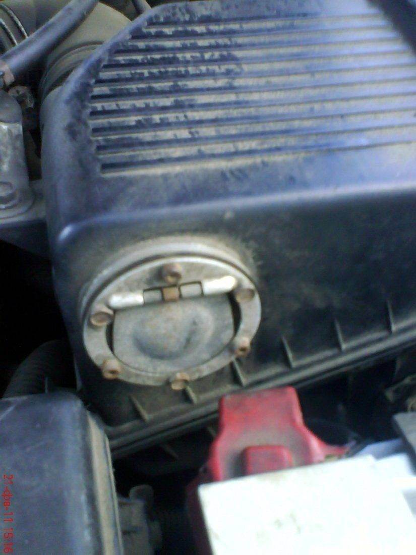

-=p@m=- писал(а):
кольцо который крепится между корпусом Воздушного фильтра и КХХ.
поточнее плиз... что-то недогнал
пусто пусто
СообщениеДобавлено: Пн фев 21, 2011 4:08 pm
http://carina-e.ru/viewtopic.php?t=2449 ... highlight=
-=p@m=- писал(а):
Почистил кольцо который крепится между корпусом Воздушного фильтра и КХХ
Это по ходу дела такая резиновая трубочка, которая в случае хлопка раскрывается и не дает разорвать воздухан. У меня стоит хлопушка - в воздухане прорезано окошко с крышечкой и при резком нажатии на пелаль газа оно немного приоткрывается... Попробую сегодня сфоткать. Вот если эти детали загрязняются, то может пойти лишняя доза воздуха и мотор начинает работать нестабильно...

СообщениеДобавлено: Пн фев 21, 2011 6:13 pm
У меня так
DSC00615.jpg [ 202.08 КБ | Просмотров: 5756 ]
