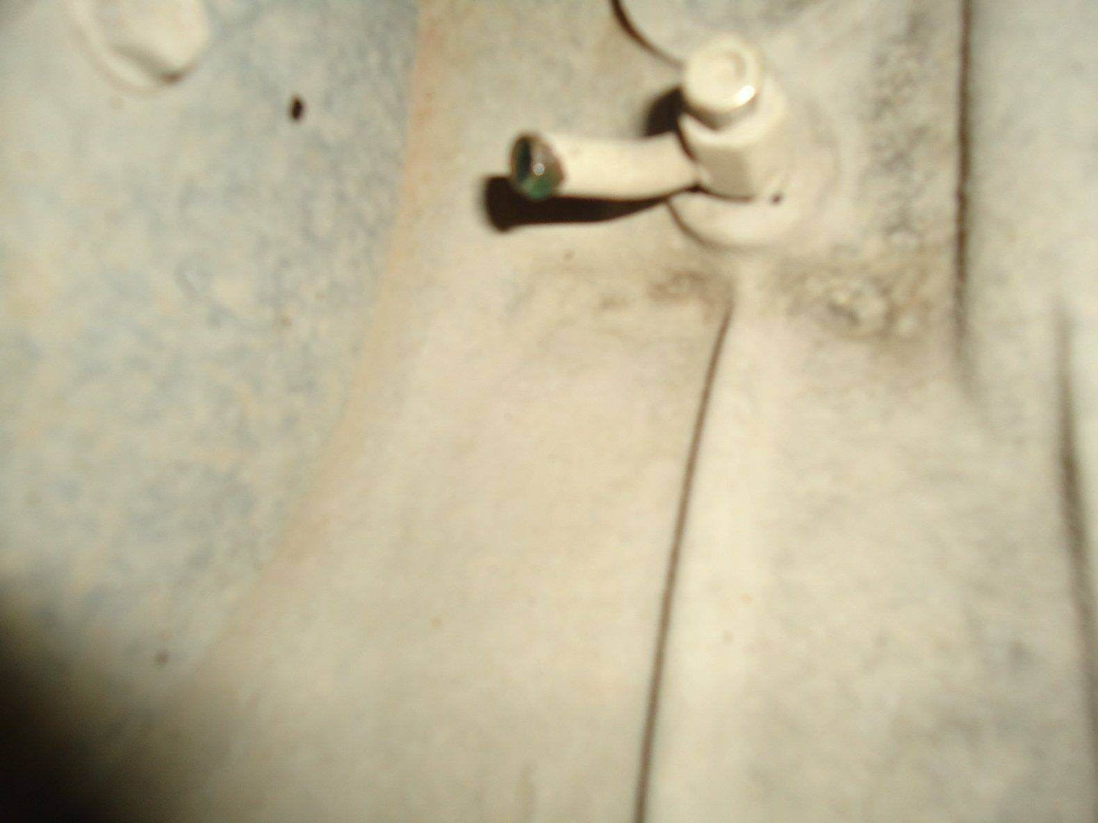

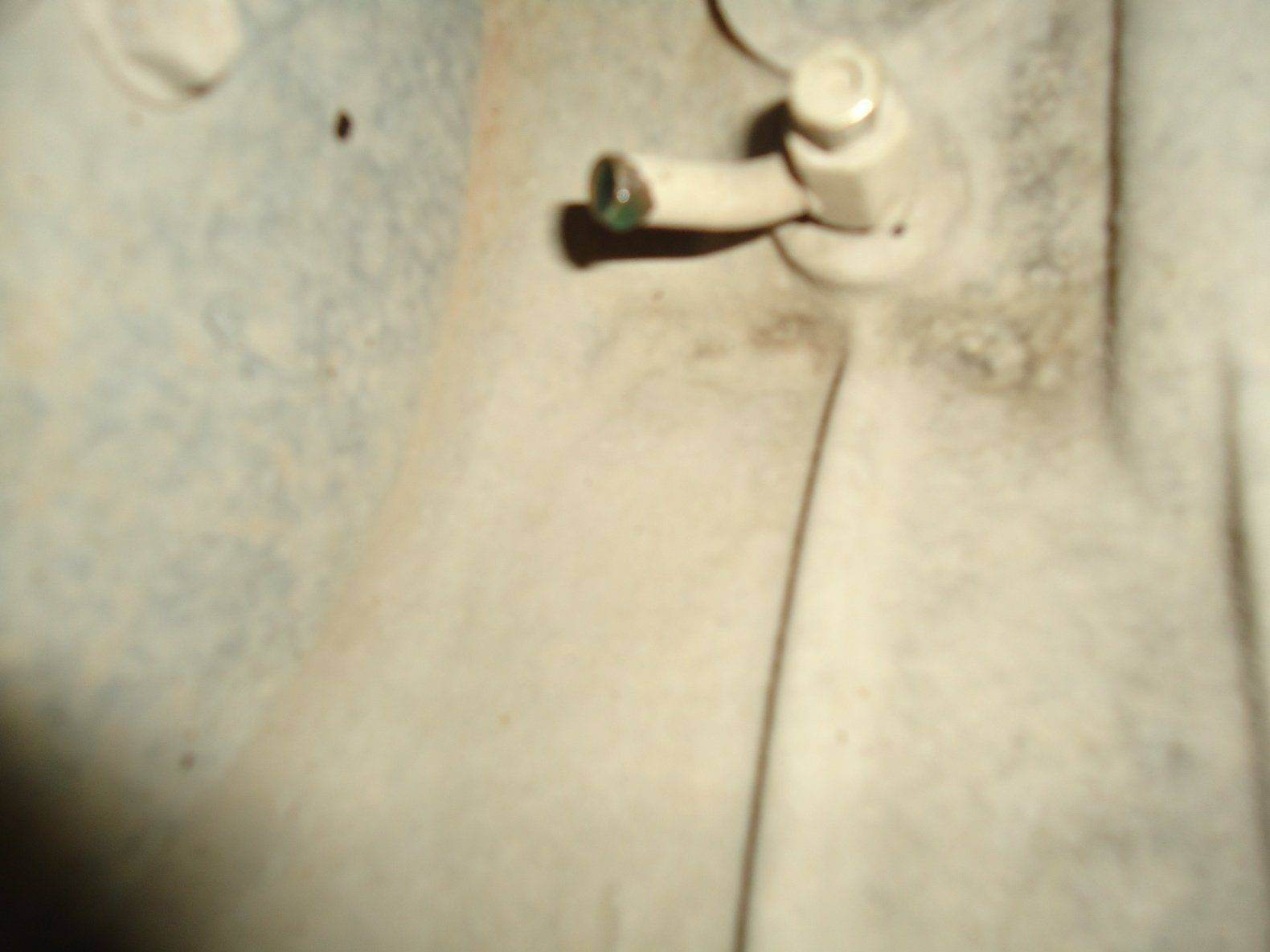

По приезду в гараж начал сливать старую жидкость, открутил барашик на радиаторе, а на блоке пробку найти не могу :shock: По книге она находится в одном месте , но там я её найти не могу :(
Подскажите знающие люди , где она все таки есть?
СообщениеДобавлено: Ср дек 15, 2010 3:08 pm
Сообщения: 1773
Репутация: 44 [ ? ]
Машина: Camry
Год выпуска: 2007
С задней стороны блока его искать надо
И ещё поиском искать нужно!
краник.jpg [ 278.1 КБ | Просмотров: 12677 ]
СообщениеДобавлено: Ср дек 15, 2010 3:24 pm
masta, если покурить Поиск, то сразу находится ответ ;)
http://www.carina-e.ru/viewtopic.php?p=250918#250918
Мало того, находится и тема, где такой вопрос нужно задавать, а не плодить новых. Ага.
Объединил :)
