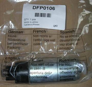

Почитал форум - ставили Bosch 0 580 454 001, а у него по кроссу идёт Denso DFP-0106.
Цена вопроса в Экзисте - 1700 руб.
Приобрел Денсовский, ещё не ставил.

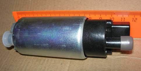

Предварительно размеры насоса: длина (габарит) 111мм, диаметр 38мм.
Похоже, что он чуть короче "родного" у того на одной из замен указан габарит 119. Там, вроде, можно верхней трубочкой подкорректировать.
Результаты сообщу.

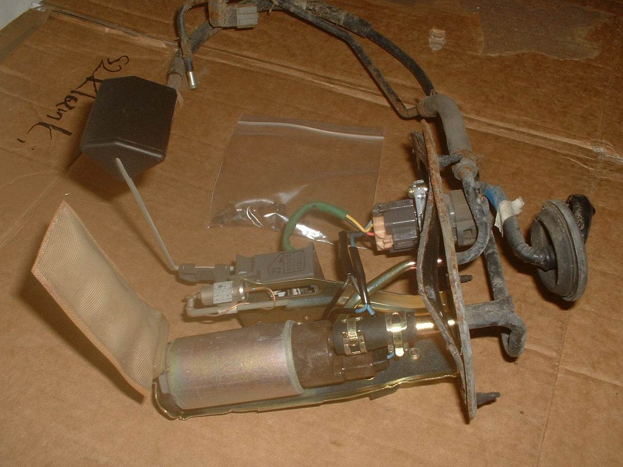

Появилась сильная детонация при езде на бензине, на газу все отлично. Сегодня снял бензонасос, сетка вся забита, резинка которая уплотняет бензонасос снизу в кронштейне имеет поплавленный вид, при прикосновении пальцем начинает разлазиться и на пальце следы как от мазута. Вопрос - эту резинку нужно менять при каждой замене сетки, или это мне так с бензином темоядерным повезло?) Поменял сетку, детонация пропала(не катался еще, но на месте детонация раньше была, сейчас нет). Резинку заказал новую. Резинка имеется ввиду как на фото.

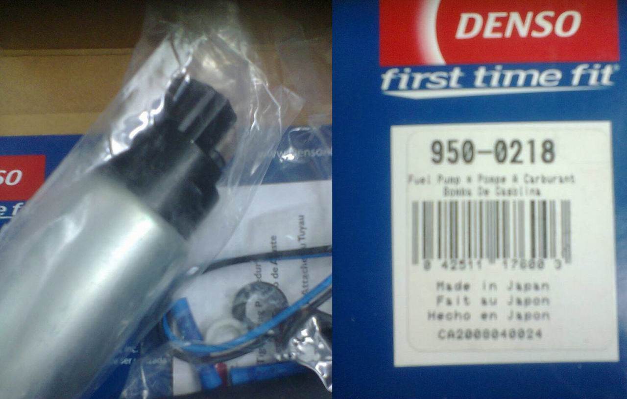

--Дензо насосы с буквами в номере -китайского производства , а ВОШ скорее всего немецкий, так что мнение неоднозначное .
Япповский дензо не имеет букв в номере .(во всяком случае-на японцев)

Сеточка не лезет в бак, или в месте где на насос одевается? У меня валяется такой насос, я с него сейчас поставил сетку, немного туговато резинка эта поплавленная на насос с этой сеткой налезла, вот думаю с новой резинкой станет ли эта сетка? В бак нормально влезла.
сеточка по-любому в бак влезет , она ж эластичная ,а будет цеплять за поплавок или нет - хрен знает

Если верить надписям на коробке, то Denso DFP-0106 произведен в Нидерландах, подразделением Denso Europe

А написано made in japan!

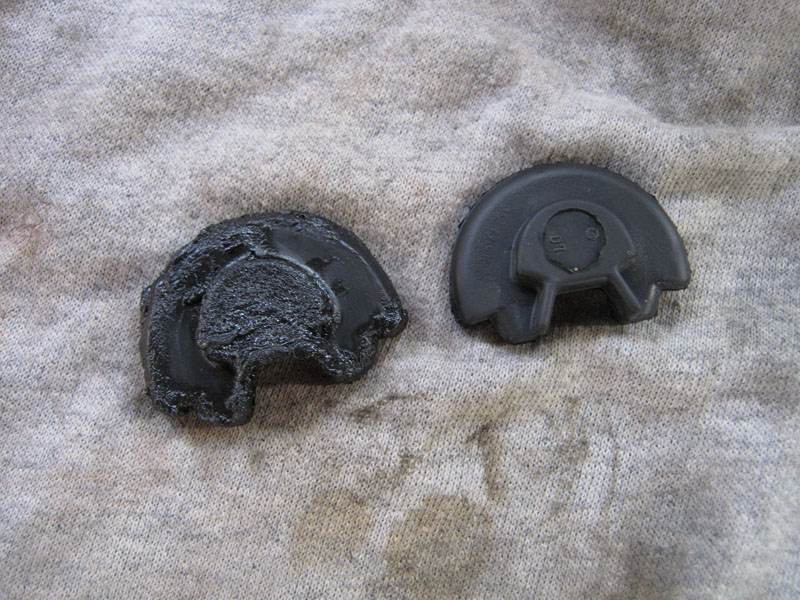

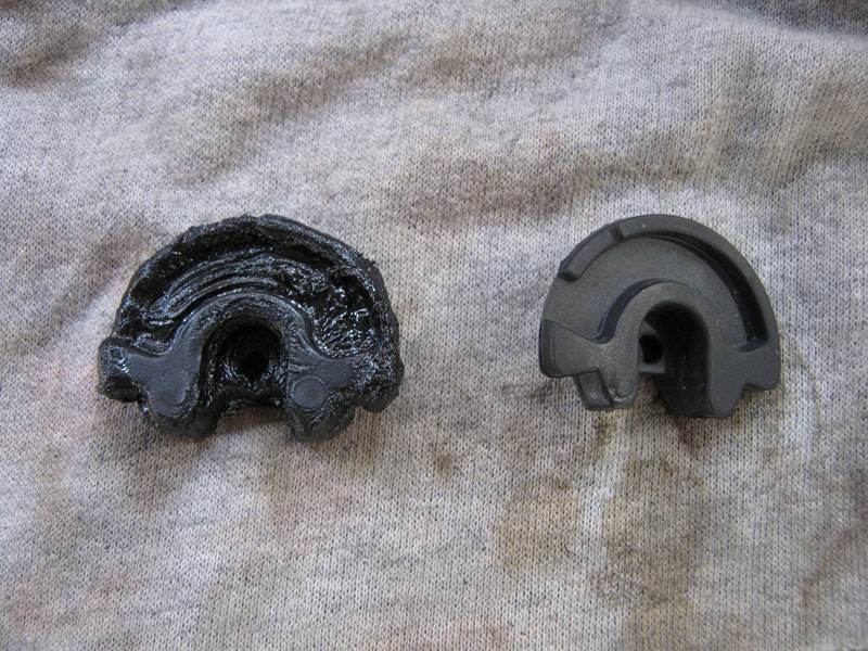

сегодня поменял резинку, сделал пару фото.

Нифигасе) Менял сеточку у себя - по всей видимости я первый туда залез(нетронутые шлицы) за 15 лет. Так и после этого резиночка была как новая. Видать бензин совсем ахтунг был в какой-то момент.
