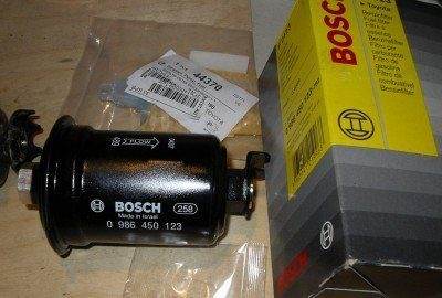

Для коллекции, ставил вот такой .., все хорошо встало.
Filter.jpg [ 203.17 КБ | Просмотров: 3457 ]
