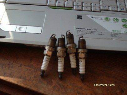

Сообщения: 1151
вот снял свечи а они две белые а две темные почему???хотя я на них 1000 км проехал можно сказать новые :( :(
Добавлено спустя 16 минут 50 секунд:
S7303220.JPG [ 69.99 КБ | Просмотров: 5082 ]
СообщениеДобавлено: Пт окт 01, 2010 12:48 pm

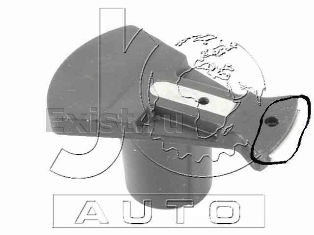

СообщениеДобавлено: Пт окт 01, 2010 2:06 pm
Сообщения: 1151
на угольке бегунка дырочки выработка может он искра плохая???!!! :?
Image.axd.jpg [ 37.25 КБ | Просмотров: 5067 ]

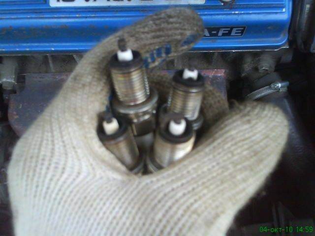

Сообщения: 1151
вот поставил крышку,новые провода свечи стали такие нормально или нет?
DSC01455.JPG [ 50.75 КБ | Просмотров: 5061 ]
