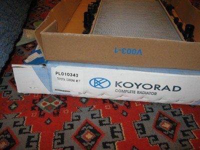

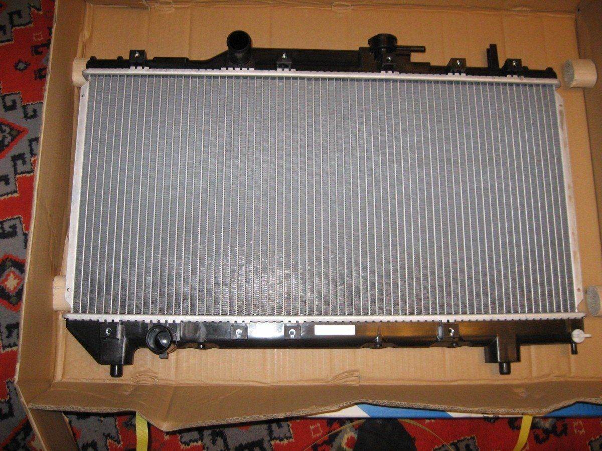

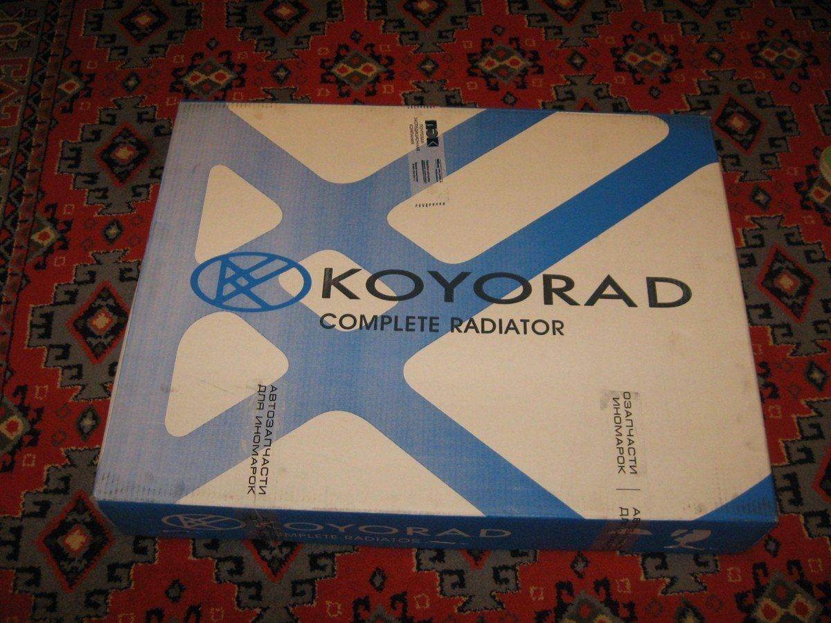

forsash
Добавлено: Чт сен 09, 2010 1:45 pm |
| На доске почета |
Зарегистрирован: Чт июл 16, 2009 9:49 pm Сообщения: 1401 Откуда: Сибирь-матушка (Омск) Репутация: 23 [ ? ]
Машина: Carina E Wagon
| Вернуться к началу |
Alf
Добавлено: Чт сен 09, 2010 1:47 pm |
| На доске почета |
Зарегистрирован: Вт июн 10, 2008 4:10 pm Сообщения: 1468 Репутация: 5 [ ? ]
Машина: продана
Год выпуска: 1900
Двигатель: хз
forsash
на и как радиатор на вид? сфоткай упаковку и маркировку на нем.....
