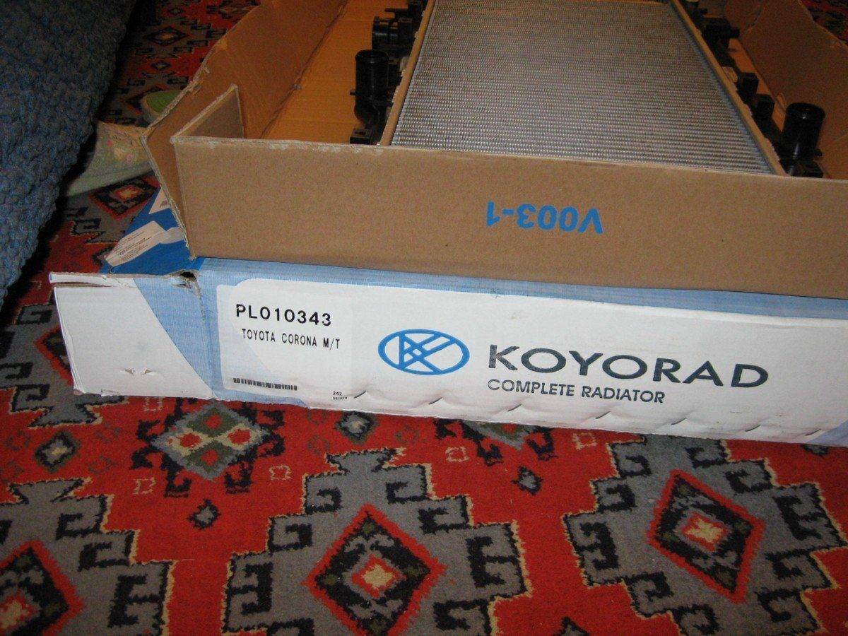

http://carina-e.ru/viewtopic.php?p=244805#244805
Ну вот,купил...... в автодоке 3600.
IMG_3327_1.jpg [ 225.49 КБ | Просмотров: 6905 ]
IMG_3330_1.jpg [ 247.34 КБ | Просмотров: 6907 ]
IMG_3331_1.jpg [ 289.89 КБ | Просмотров: 6921 ]
Последний раз редактировалось forsash Сб сен 11, 2010 7:04 pm, всего редактировалось 2 раз(а).

forsash
на и как радиатор на вид? сфоткай упаковку и маркировку на нем.....
