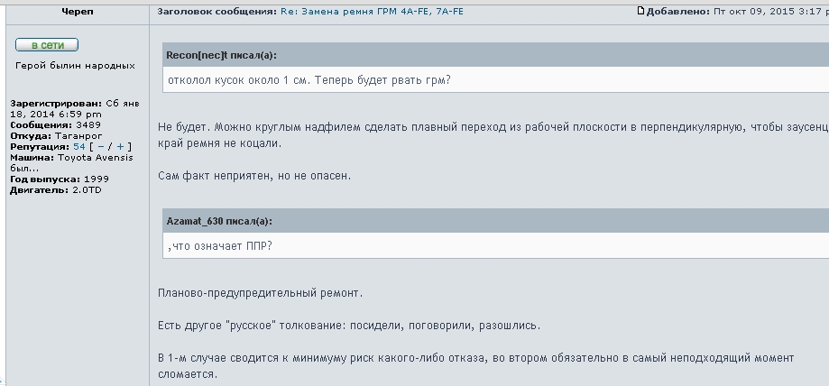

Череп писал(а):
Вози с собой запасной ремень и не парься.
На днях будет 5 лет как вожу с собой в багажнике,
а как же ППР? :D

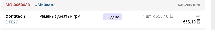

Лето писал(а):
Интересно будет узнать, кто изготовитель ремешка, который это выдержал.
viewtopic.php?f=6&t=1346&start=425#p781963
https://www.exist.ru/Parts/Default.aspx ... 250&sr=-36

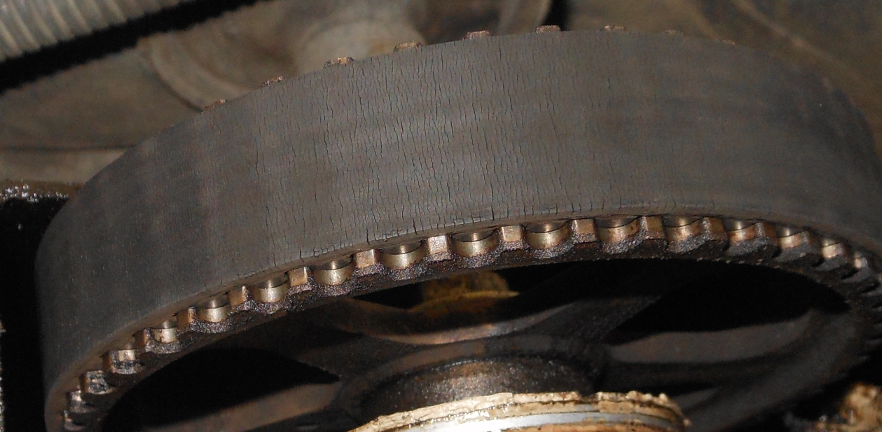

Azamat_630 писал(а):
хочу все ремни поменять, сам на них 170 000 проехал за 5 лет и 10 месяцев
207 000 моих, 7 лет и 4 месяца :-facepalm-: .
Завтра вроде до +12 потепление, надо бы заняться...

Азамат,привет.
Надписи на ремне видны?
 Заголовок сообщения: Re: Замена ремня ГРМ 4A-FE, 7A-FE
СообщениеДобавлено: Пт фев 11, 2022 9:27 pm
Сообщения: 4546
Привет, Мурат!
Да, давно смотрел, когда сниму сам ремень ещё раз выложу
http://www.carina-e.ru/viewtopic.php?f= ... 12#p810699
