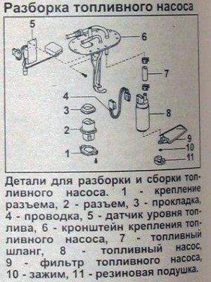

Лев писал(а):
поплавок един на оба датчика)
Уверен?
СообщениеДобавлено: Пн авг 24, 2009 3:40 pm
Сообщения: 2535
Откуда: Беларусь, Полоцк
Машина: Carina-Ы
лампочка загареться не от положения поплавка, а от друго датчика.
Согласен.
Пример из жизни: не так давно заправил в почти пустой бак (и лампочка горела и стрелка была на нижнем уровне) 13,5 литров и с заправки поехал домой (1,5 км). Припарковался во дворе "в гору", пока поднял стекла, выключил магнитолу, отстегнулся - загорелась лампочка аварийного уровня топлива. А бывало бак пустой (когда еду лампочка горит), приеду домой, припаркуюсь на то же место задом "с горы" - и лампочка тухнет.
Samogon писал(а):
Я верю датчику уровня топлива.
Имею в виду во время езды по ровной дороге. Или на ровной парковке.
СообщениеДобавлено: Пн авг 24, 2009 4:37 pm
Dmitry_R
хз, вчера когда бак п...л в руках держал всю сборку насоса, один поплавок, ну и куча нахлобучек для него))
СообщениеДобавлено: Пн авг 24, 2009 4:58 pm
Значит плохо смотрел, датчик аварийного уровня топлива отдельный, терморезистор в металлическом стаканчике, даже тема по его ремонту на форуме есть!
СообщениеДобавлено: Пн авг 24, 2009 5:40 pm

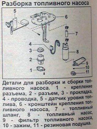

Лев, специально для тебя.
154_1.jpg [ 72.31 КБ | Просмотров: 4284 ]
СообщениеДобавлено: Пн авг 24, 2009 6:04 pm
voldemarik
Ну и? поплавок идет на сборку тачика, где второй то? независимы от поплавка? который сам уровень мериет??
Пока что вижу что все зависит от поплавка.
СообщениеДобавлено: Пн авг 24, 2009 6:32 pm
на картинке слево, вверху, чуть ниже поплавка.
А лучше просто поверь, он есть:)
СообщениеДобавлено: Пн авг 24, 2009 6:40 pm
voldemarik
ну я вижу что там чтото есть, и если он не зависит от поплавка то каков его принцип работы??
СообщениеДобавлено: Пн авг 24, 2009 6:47 pm
Лев
СообщениеДобавлено: Пн авг 24, 2009 6:49 pm
voldemarik
вот этого я понять то и не могу))) терморизистр по мне вообще с температурой связан) Был бы фото я бы еще не заморачивался))
Терморизистор, так что он делает то?? как определяет уровень?

СообщениеДобавлено: Пн авг 24, 2009 8:20 pm
Сообщения: 1733
Лев
Ентот датчик охлаждается бензом, т.е. мозг не видит сопротивления, а вот когда уровень бенза ниже отметки этого резистора его сопротивление увеличивается (т.к. нет охлаждения) вот тут то мозг и чухает неладное :wink: . Вот такие они попонцы.
СообщениеДобавлено: Пн авг 24, 2009 8:21 pm
