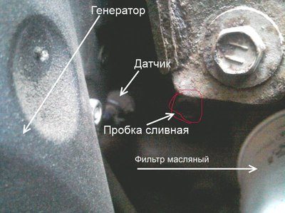

Ребят, аналогичный вопрос посту выше. Двиг 4а, где там у него пробка сливная в блоке? Облазил, особо ничего в глаза не бросилось, а назрела возможность наконец сменить жижу, очен нннада. :)

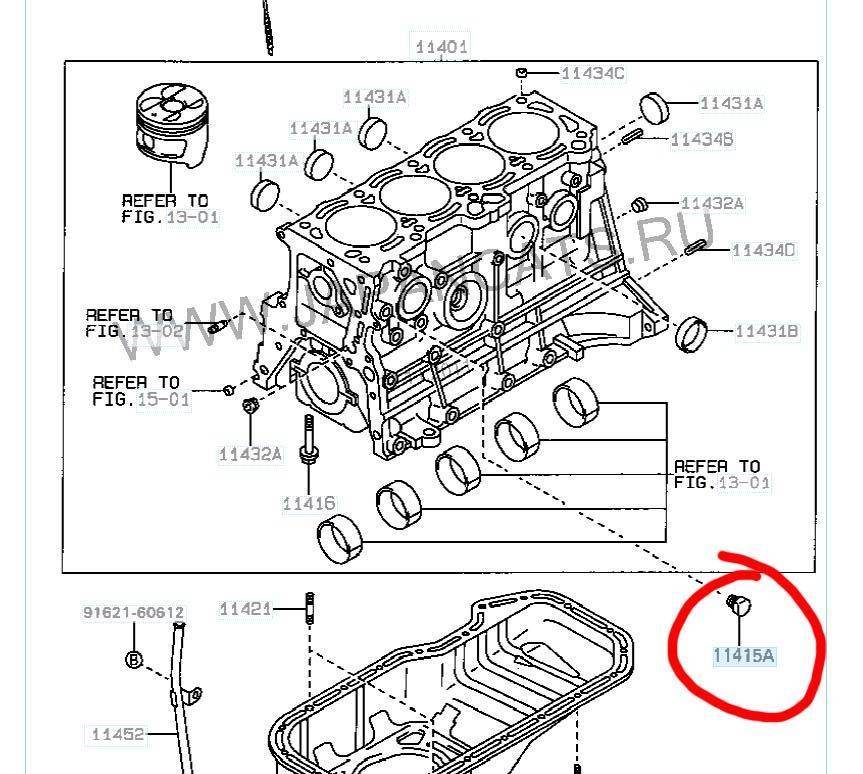

А экзист? :)
Пробка.jpg [ 174.8 КБ | Просмотров: 9164 ]

Driver
Около масляного фильтра (чуть левее и ниже, если смотреть спереди)

Откручивать попотеешь. Лучше новую сразу закажи. :)

Экзист в последнюю очередь использую, поиск на форуме как говорится рулит :) , нашел: возле маслофильтра, только когда смотрел - не увидал, навесного что-то у меня много, насос кондера бошку не дал засунуть поглубже.
Добавлено спустя 44 секунды:
Гы, пасибо за визуализацию.

Парни, тоже не могу найти сливную пробку в блоке 7A-FE...
Может кто не поленится, сфоткает и выложит?

Krest496
Я думаю 7а от 4а не далеко ушел, завтра-послезавтра собираюсь заняться, если не забуду сфотакаю.

Фото телефоном без вспышки, так что тапками не кидаться.
probka-1.jpg [ 91.16 КБ | Просмотров: 9140 ]

Fidel
А тапком в репу? :D Спасибо за фотку!

Fidel
Спасибо, дружище! :twisted:

До сливной пробки в блоке я так и не добрался, сверху мешает защита от рук дураков на выпускном коллекторе, болты которой прикипели, а я решил не портить устоявшуюся систему. Снизу насос кондера мешает. Слил чисто с радиатора, плюс немножко давал поработать двигателю чтобы насос продавил остатки жижи к радиатору, но термостат видимо помешал.

До сливной пробки несложно добраться удлинителем с головкой. А вот сорвать ее с места, проблематично. Мне не удалось. Побоялся тянуть до "конца", блок, все-таки.
