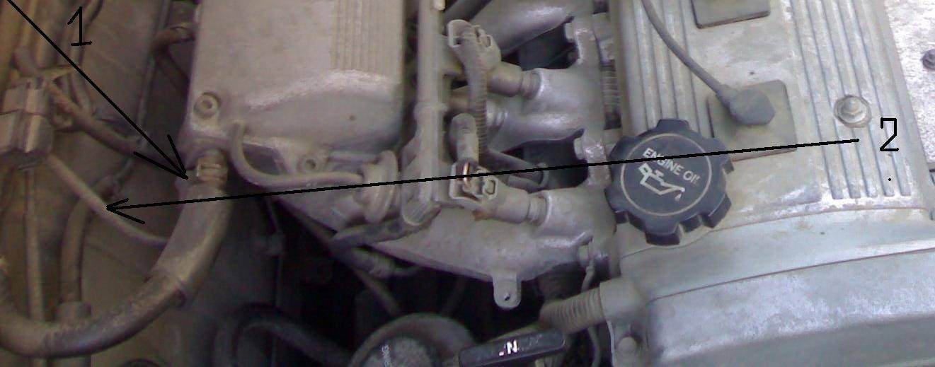

А "хрень под датчиком" - термопневмовакуумный клапан. Через него проходит канал вентиляции адсорбера паров топлива. Открывается по мере прогрева двигателя.

у меня на прогретой идет вибрация по корпусу и обороты 500-600. Самое интересное что когда на улице сырость вибрация еще больше. Была сделана чистка форсунок, когда чистили форсунки заодно и дроссельную заслонку почистили там столько гг было :o , замена топливного фильтра, делал диагностику-наморгала что можно спокойно ехать, зачистил все контакты на датчиках, замер сопротивления на форсунках показал что все в норме, чистил крышку трамблёра. На впускном ресивере с правой верхней стороны по ходу движения стоит клапан к которому подходит трубка( как точно он называется не помню) так вот мы его вывернули(клапан), отец говорит что по идеи он должен или впускать или выпускать (работает только в одном направлении) а он как впускает так и выпускает. Чтоб почистить КХХ антифриз сливать нужно?
на впускном ресивере с правой верхней стороны по ходу движения стоит клапан(см фото цифра1) к которому подходит трубка(см фото цифра2) как он работает? и как называется? извиняюсь что наверно не в тему, просто что набирать в поскоивике ума не приложу, и может ли его неисправность быть причиной моей проблемы?
фото
фото
что-то.JPG [ 69 КБ | Просмотров: 9786 ]
