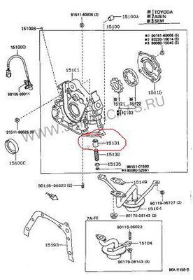

skakurin
а может заклинил редукционный клапан масляного насоса http://www.japancats.ru/Toyota/Parts.as ... 03eb9720f1
на газоновских движках,при заклинивании ред.клапана выдавливает все что выдавливается...замерить бы давление механическим манометром...

well писал(а):
skakurin
а где такой клапан?

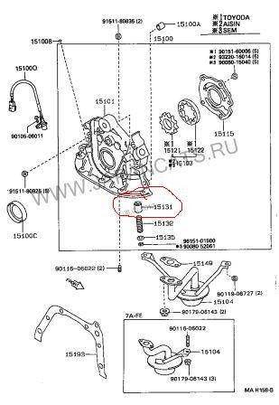

skakurin писал(а):
Вот он
клапан.jpg [ 26.89 КБ | Просмотров: 2607 ]
СообщениеДобавлено: Ср фев 08, 2012 12:52 am

Aleksey R
а менять его насос снимать нужно, или он в видимой доступности находиться?
2007-2012г - Carina-E, 1.8 7A-FE, 1996год. Англичанка, пробег 308 тыс. АБС, Кондей.
сейчас:
СарАЙчЕГ, 2005г. дизель - D4D
СообщениеДобавлено: Ср фев 08, 2012 1:23 am
Сообщения: 312
Откуда: Украина
skakurin писал(а):
Aleksey R
Да как-бы точно не скажу ,думаю что нет. На Карине не сталкивался, но поддон точно снимается
