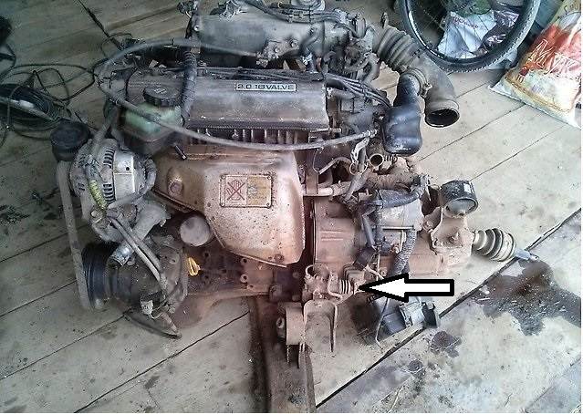

Это по ходу выжимной свистит :a_g_a: ,в вилке свистеть не чему :)
 Заголовок сообщения: Re: Вилка сцепления
СообщениеДобавлено: Чт июн 16, 2016 7:22 pm
Зарегистрирован: Сб апр 02, 2016 2:37 am
Сообщения: 28
Машина: Carina e
Выжимной свистит когда нажимаешь сцепление обычно, а когда сцепление не нажато он стоит на месте.
Комментарий к файлу: если нажать в данном направлении то звук пропадает
Хороший подшипник обычно не свистит.Свистит нехороший....
Хороший подшипник обычно не свистит.Свистит нехороший....[/quote]
да, но при выжатом сцеплении свиста как раз и нет
 Заголовок сообщения: Re: свист под капотом
СообщениеДобавлено: Пт июн 17, 2016 5:10 am
Сообщения: 4438
С точностью до на оборот.
СообщениеДобавлено: Пт июн 17, 2016 6:32 am
Сообщения: 3927
Laikki
Саша прав, подшипник крутится постоянно, и свистеть там больше нечему,
все дело в том, что в рабочем цилиндре сцепления, стоит пружина,
она поджимает вилку и выжимной к корзине, если усилить прижим,
или наоборот отвести выжимной от корзины, то свист пропадает,
если начнет свистеть при нажатом сцеплении, то это уже совсем плохо :( ,
а пока видимо "начало конца" :)

ALEX-72 писал(а):
Laikki
Сколько может продолжаться это "начало конца"?

well писал(а):
Ну кто может точно сказать:когда крякнет этот подшипник?
Абсолютно в точку Валер, одному подшипнику это известно :) ,
Laikki если начнет свистеть при нажатии педали, то срочно менять,
а то неизвестно, чем это может закончиться, заклинит, корзину сожрет.
