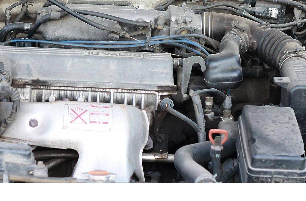

прикладываю фото
222.JPG [ 170.72 КБ | Просмотров: 3475 ]

troppii писал(а):
как мне сказали трамблера у меня нет =)
IMG_1086фото.jpg [ 139.86 КБ | Просмотров: 3467 ]

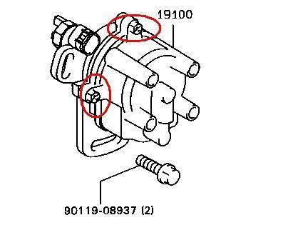

troppii писал(а):
а более конкретно про трамблер и как его снять?) а то я чайник
3 мне кажется болта, 2 эти и один с другой стороны.
CImage.jpg [ 37.71 КБ | Просмотров: 3456 ]

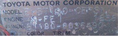

не знаю вот табличка
666.JPG [ 89.72 КБ | Просмотров: 3453 ]

А вот про 4S-FE странно. Не корона у тебя? Хотя чего я спрашиваю, конечно праворулька судя по Frame.
А точнее CARINA FF. И трамблер у тебя есть точно.
