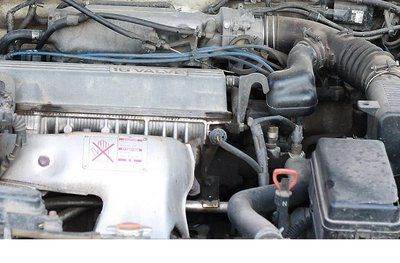

troppii писал(а):
трамблера у меня нет
:shock: дизель?!

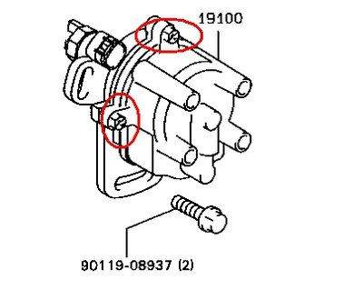

troppii писал(а):
как мне сказали трамблера у меня нет =)
IMG_1086фото.jpg [ 139.86 КБ | Просмотров: 3490 ]

craftsmanship писал(а):
:shock: дизель?!
тьфу ты - показалось :D

troppii писал(а):
а более конкретно про трамблер и как его снять?)
Снимать его не надо только крышку, которая крепится на двух(вроде) болтах, по крайней мере у меня так. :a_g_a:

troppii писал(а):
а более конкретно про трамблер и как его снять?) а то я чайник
3 мне кажется болта, 2 эти и один с другой стороны.
CImage.jpg [ 37.71 КБ | Просмотров: 3479 ]

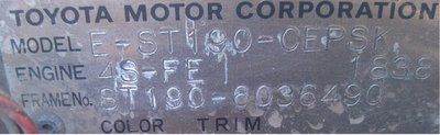

я тут фото посмотрел и сравнил со своим=) трамблера у меня нету)))
меня просто уже в тупик загнали)))
333.JPG [ 121.97 КБ | Просмотров: 3478 ]

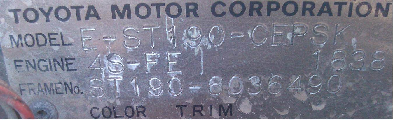

А откуда у тебя 4S-FE
не знаю вот табличка
666.JPG [ 89.72 КБ | Просмотров: 3476 ]

troppii писал(а):
росто я сейчас на работе,а машина н
troppii писал(а):
я тут фото посмотрел и сравнил со своим=) трамблера у меня нету)))меня просто уже в тупик загнали)))
А с чего ты решил, что нет трамблера тогда?
Там его на фотке просто не видно за резонатором впускным.
А вот про 4S-FE странно. Не корона у тебя? Хотя чего я спрашиваю, конечно праворулька судя по Frame.
А точнее CARINA FF. И трамблер у тебя есть точно.
